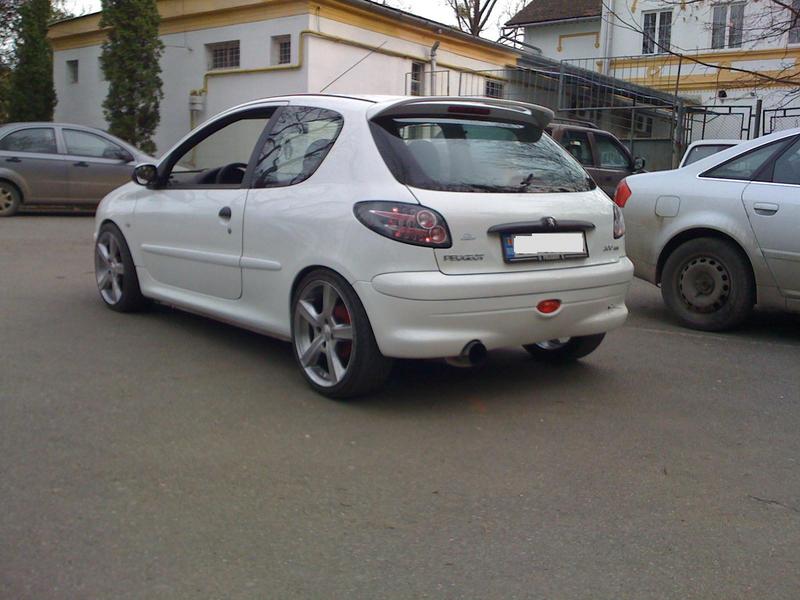

    Bun.RevinVreau neaparat sa las masina mai jos in fata.Strict estetic(nu imi place cit gol am intre roata si aripa,arata urit).Vreau sa pun acum niste arcuri sport,dar oare e bine ce fac?Am citit iar ce s-a scris pe aici,si vad ca se insista mult pe partea cu arcuri+amortizoare,ca altfel nu e bine,stric amortizoarele.AM mai vazut scris si ca arcurile de pe 206 ar suporta o taiere,sa fie mai scurte,dar nu s-au mai dat detalii..

      Taz .. parerea mea este ca totul depinde de ce vrei tu si de bugetul tau ... sa incep :
      1. un set de arcuri ( pentru fata ca numai pe fata se fabrica ) te costa maxim 100 - 150 euro ( depinde de firma si de calitate )
      - avantaje : un confort mai sporit fata de set complet , sta ceva mai bine pe curbe, si aspect placut
      - dezavantaje : daca sunt prea joase risti sa fortezi amortizoarele stock , sau nu iti pot lasa masina asa cum doresti
      2. set arcuri + amortizoare sport (fata - spate ): pret undeva peste 300 euro
      3. set coilovers ( fata - spate ) : undeva peste 600 euro
      - avantaj : reglarea manuala pe a inaltimii masinii
      4. AirRide ( fata-spate ): undeva in jur de 3000 euro
      - avantaj : reglarea inaltimii prin buton .. suspensie pe aer ....
      Alegi ce vrei .. si eu sunt in proiect cu 206-le meu am luat jantele urmeaza suspensia apoi ma apuc de bari si praguri custom ... iar ca suspensie aleg coilovers ... nu as alege arcurile 206 sunt fff sensibile pe spate bara de torsiune si puntea pe care o are ...

          Taz, dar fiind ca iti stiu masina, sfatul meu este sa iti iei genti+anvelope de 15" cel putin si iti garantez ca va arata altfel, nu trebuie sa lucrezi la suspensie mai ales pe drumurile noastre nu iti recomanda o suspensie sport. Acum e masina ta si tu sti ce faci, dar daca pastrezi gentiile ce le ai acuma si o lasi mai jos mai urat va arata.

                Eu mi-am schimbat suspensia pe 206-ele meu. Amortizoare+arcuri pe fata si amortizoare pe spate KW. Garda a coborat si a schimbat total look-ul masinii(sa nu vorbesc de performante...). Si eu aveam aceeasi problema, cu golul prea mare dintre roata si aripa. Un set de jante mai mari nu rezolva problema asta pt ca la cresterea diametrului jantei, scade balonul gumea a.i. diametrul total al rotii ramane acelasi.
                Daca nu te deranjeaza o suspensie mai rigida si sa ai grija mai mare la gropi, santuri, drumetii off-road si borduri da-i drumul la schimbare
