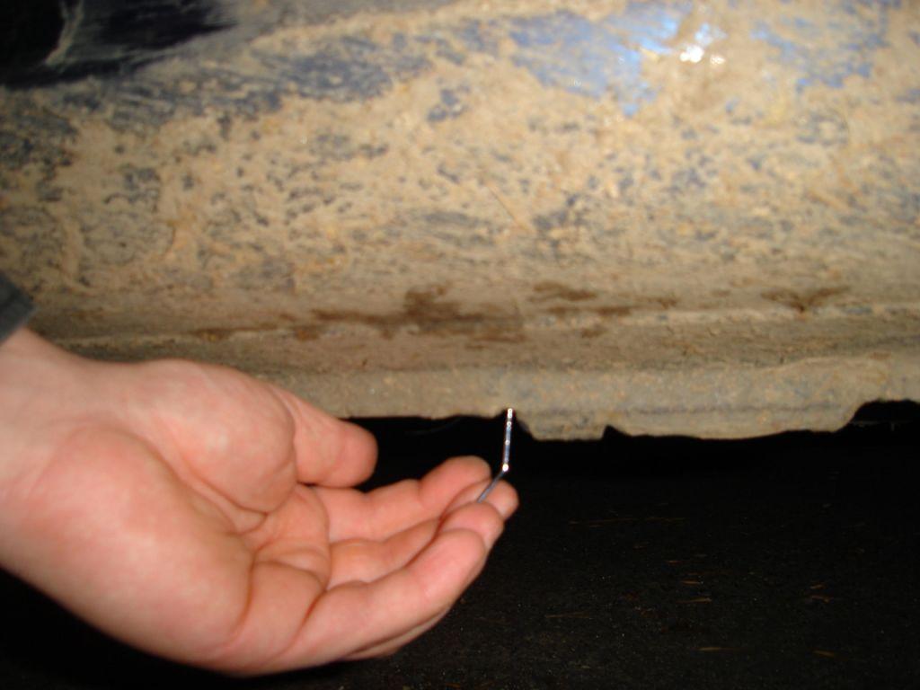

    Am vazut in curte la Eurial un 406 gigiuc, era pus la vanzare. M-am uitat atent la praguri si nu am vazut nici un orificiu de scurgere.
    La mine incepe sa-mi faca valuri apa din praguri in momentul cand merg cu viteza pe ploaie (ploaie, autostrada, >100km/h). Cred ca intra pe undeva apa ridicata de rotile din fata. O sa dau jos contraaripa de plastic din jurul rotilor sa vad ce si cum.

      scuze ca iti raspund asa tarziu mihaivt
      am reusit sa fac o poza in seara asta in timp ce am bagat ceva in una din gauri
      nu am avut rabdare s-o gasesc si pe a doua, oricum daca nimeresti una o sa fie suficient
      sa ne anunti daca ai reusit

          • #20
            aha, m-am prins, e dupa ridicatura (sau coboratura ) aceea, mai inspre interiorul masinii. Nu mi-a trecut prin cap sa ma uit dincolo de buza, ca la vechea mea masina era mai inspre exterior

              m-am uitat acolo si tot nimic!
              @readhead: imi poti spune te rog in poza ta unde e roata din fata? In stanga sau dreapta? Gaura cam la ce distanta de "buza" aceea e (in plan longitudinal) ?
              • #22
                am fotografiat pragul din dreapta masinii
                deci roata din fata este in dreapta

                • #23
                  Aceeasi problema si la mine de cateva zile, parca sunt la mare cand pun o frana mai brusca, valuri in pragul din dreapta, usile le-am verificat si nimic in ele deci tre sa ma apuc sa caut gaurile alea poate or fi infundate
                  Dar totusi pe unde naiba intra atata apa ?(poate se gaseste o solutie ca sa nu stau mereu sa fac aerisirea la prag ) ca am senzatia ca am vreo 5 kile in pragu ala ... este adevarat ca nici aparatoarea de la roata din fata nu sta chiar lipita, insa nici cat sa intre atata apa .... cand am luat masina asta ma asteptam la tot felul de chestii, dar sa stau sa scot apa din praguri este absurd .... sper sa nu deranjez pe nimeni cand zic ca nici la dacia aia obosita din '95 n-am patit asa ceva

                  • #24
                    Si evident ca nu gasesc nici eu gaurile respective, chiar nu pot sa pricep pe unde masa a intrat atata apa si numai in pragul din dreapta .... sunt unele chestii care ma depasesc:ninja:
