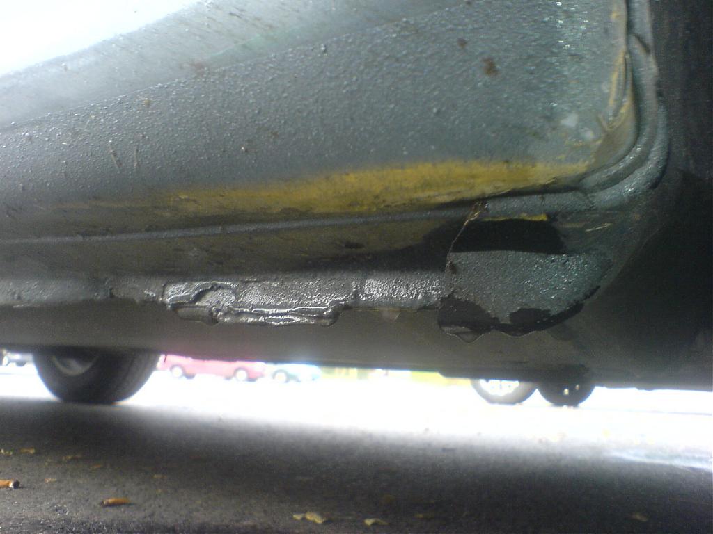

                    poti da te rog mai multe detalii despre localizarea acelor orificii?
                    La mine a fost grunduita si vopsita masina (406) si cred ca mi-au acoperit acele orificii ca nu le pot localiza. Sigur sunt numai in fata? la cielo de exemplu sunt 3 orificii: in fata, in spate si la mijlocul pragului.
                      pe buza pragului la cca 20 cm de roata din fata
                      eu stiu de ele doar in fata si cred ca face sens sa fie doar acolo pt ca pragul nu este orizontal, este mai lasat in partea din fata
                      daca pipai cu mana buza aceea o sa simti ca in zona aia este diferita
                      daca tot nu te descurci o sa fac niste poze

                            Aceeasi problema o am si eu si nu e nici benzina din rezervor (asta inseamna ca ar trebui sa faca tot timpul cin am rezervoul jumatate plin, ori nu se intimpla asa), nu este nici apa din borcanel (apa din borcanel care e stocata pe vertical). Se aude cum circula apa din spate spre fata cind pun frina si din fata spre spate cind accelerez. Este o o deplasare lunga sa zic asa. O sa ma uit sa vad daca identific gaurelele cu pricina...
                              @redhead : poti te rog sa pui niste poze?
                              M-am dus la masina, am curata de praf zona dar tot nu am gasit acele orificii, e totul neted, cred ca le-au acoperit cu grund si vopsea la vopsitorie.
                              Uite , pun o poza de la mine, eventual poate bagi cu rosu niste semne pe ea ca sa stiu unde sa dau grundul la o parte.
                              Multumesc.
