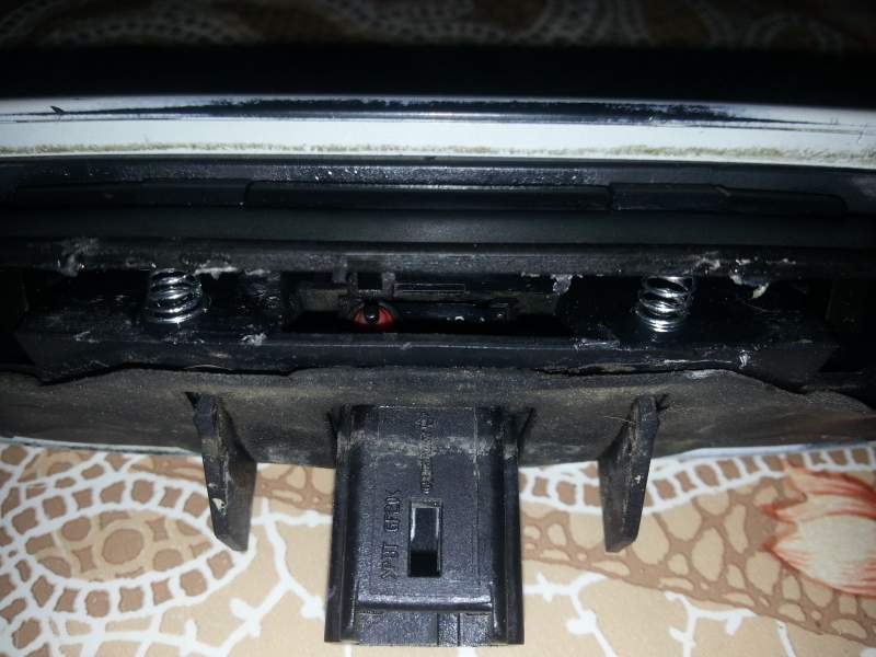

    2) Pentru a doua varianta, eu am gasit o rezolvare la fel de banala. 2 arculete de la mine de pix.
    In momentul in care actionezi clapeta, ea actioneaza microcontactul si se deschide portbagajul. Cand nu mai este actionat, microcontactul impinge acea clapeta inapoi. Ca si la un mouse.. cu timpul acel microcontact nu mai este atat de puternic ca sa impinga clapeta si daca acea clapeta mai merge si greu din cauza mizeriei ce se mai strange pe la balamale, rezulta ca acea clapeta va ramane apasata pe microcontact, care va ramane pe deschis.
    Pt a ajuta microcontactul sa impinga clapeta, eu am introdus in spatele clapetei 2 arculete de pix si pe urma le-am lipit cu pistolul pt a ma asigura ca vor ramane cum le-am pus eu.

                              Astazi am demontat si eu incuietoarea de la portbagaj si am pus un arc de pix taiat pe jumatate. Piulitele din interior ce fixeaza deschiderea este prinsa cu 2 piulite ce merg desfacute cu o cheie fixa de 10.
                              Cam asa am procedat eu:
