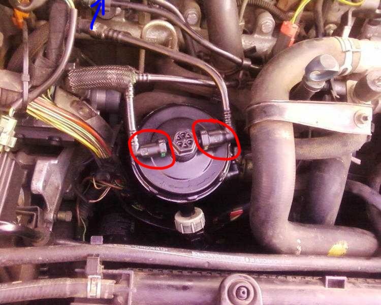

, fa o poza unde se afla exact piesa respectiva , asa poate poti primi mai multe sfaturi utile !

Poti sa specifici mai exact unde vine acea piesa ? Eu am fost azi la service si mi-a dat verdict cum ca carcasa filtru motorina schimbat
. Iar mersul neregulat la relanti dupa pornire aer in instalatie, si e foarte greu sa iti dai seama exact pe unde ia aer...foarte probabil tot de la o garnitura de genul, din moment ce curge numai cand e rece iar dupa zemuieste fff putin cand o pornesc .

NU AM ! , Sony: poza cu filtru de motorina, e de la masina mea! Posobil sa fie in alta parte situat?!?
Masina fab 2000. 2.0 hdi 90 cp cod motor RHY .Last edited by alexbest; 17-01-2009, 04:34 PM.Masinile...precum femeile... , !:whistling:
Alex, în poza ta nu se vede preîncălzitorul dar ţi-a pus Vlad o săgeata cam pe unde ar fi.

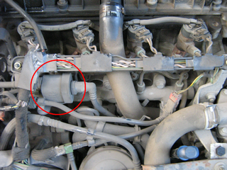

Ce sistem de injecţie ai? Bosch sau Siemens. Vezi că e o etichetă pe common rail.
Uite încă o poză cum e la mine:
Poate tu ai injecţie Siemens şi e în altă parte preîncălzitorul. La mine, pe rampa comună e o etichetă Bosch. În poza ta nu se vede că e un furtun prin faţa ei.
Vlad, poate poţi cumva folosi mufele de pe furtunul de retur (sub cel care intră în preîncălzitor). Pe retur nu cred că e presiune mare şi ar rezista mai uşor. Deşi nu cred că sunt separate mufele de furtun să le poţi da jos.
