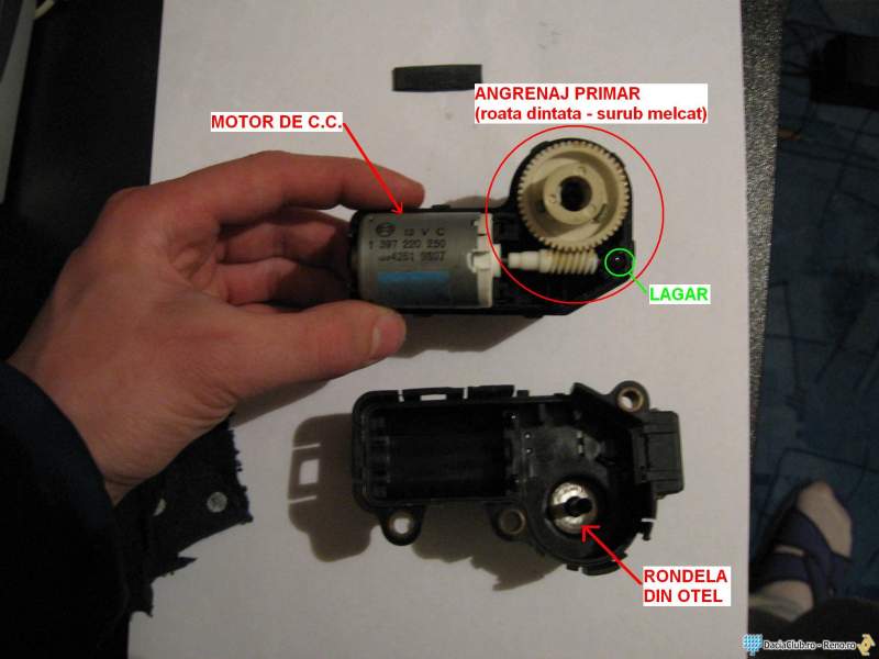

Ansamblul desfacut arata ca in poza:
, unde sunt identificate principalele componente.
Se inlatura garnitura de etansare a semi-cochiliilor si apoi se demonteaza ansamblul motor de c.c. – surub melcat prin departarea(cu grija) a celor doua cleme care prind motorul de c.c. de carcasa si apoi tragand usor si din partea opusa clemelor de fixare, pentru eliberarea lagarului.
Dupa demontarea ansamblului, se scoate lagarul de pe axul surubului melcat si se trage usor de surubul melcat pentru a-l separa de axul motorului de c.c.
Atat lagarul cat si surubul melcat NU necesita forta mare de tragere. Manevrati usor pentru a nu deteriora.

Eh….aceasta operatiune este cea mai dificila. Putin probabil sa reusiti sa pozitionati lamelele bine din prima incercare… nu o sa spun cat timp mi-a luat mie pana le-am nimerit ca sa nu va descurajez…
In orice caz, este o operatiune de tatonare care implica:
- montarea lamelelor;
- asamblarea angrenajului secundar si a celui primar;
- verificarea pe pinii aferenti mufei actuatorului STAREA contactului de relanti(trebuie sa fie DESCHIS atunci cand tija de actionare NU este complet retrasa!)
- alimentarea motorului de c.c pentru a aduce tija la capatul cursei
- verificarea starii contactului de relanti cu tija la capat de cursa(contactul in acest caz trebuie sa fie INCHIS.
Orice punct care nu e conform descrierii de mai sus va va obliga la redemontarea lamelelor de contact, “modelarea” formelor acestora si repetarea ciclului de verificare.
.,nu cred ca voi mai reusi sa le indrept,dar in fine,am cumparat alt motoras.Data viitoare o voi face conform celor scrise de mai sus,inca o data multumesc .
