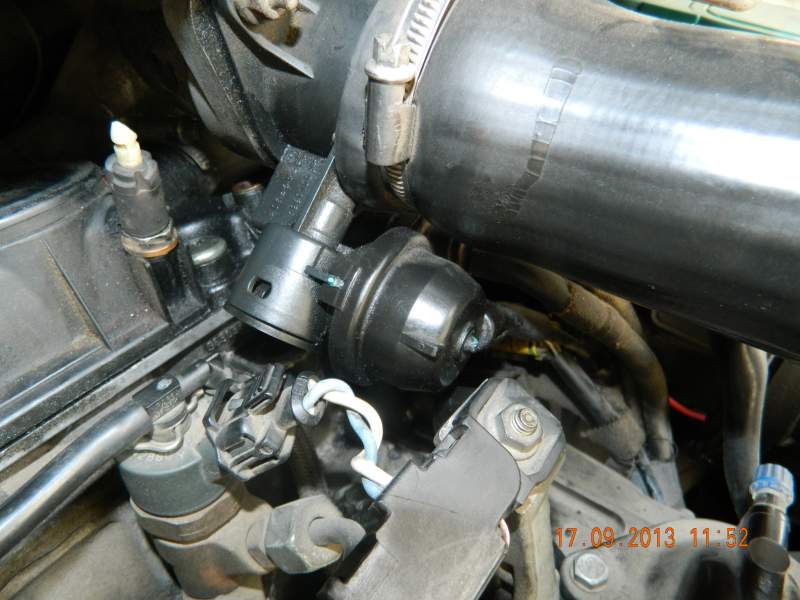

Motorul este 2HDi/RHS/107cp. Clapeta din poza se afla plasata pe furtunul intercooler-ului. Problema este ca, din ce in ce mai tare, atat clapeta cat si zona invecinata sunt acoperite cu o pelicula de ulei motor. Nu a ajuns inca uleiul pe scut dar reperele din partea de jos a motorului sunt deja cu ulei pe ele.
Am fost la un service si mi s-a recomandat sa inlocuiesc clapeta.
Intrebarea este daca acea clapeta poate fi curatata si eventual etansata. De scos din locasul ei se scoate usor.
PS Personal cred ca si altele sunt cauzele, nu numai clapeta.Stiu ca sunt prost, dar cand ma uit in jur prind curaj.
Vazand ca ai doar una,invarte-o cu ''susu-n jos'',prelungeste furtunasul de vacum si nu mai pierde.Iar cat despre cauze,cred ca nu ar fi asea grav,atata timp cat din ulei nu iti lipseste,ca ceea ce iese ,cred ca-s mai mult vapori,iar dupa multi km cam toate ''scuipa'',fie din neetansietate fie din uzura garniturilor de pe axul paletei.''ex 607 2.2 hdi''-''new 607 2.0 hdi''both made by Peugeot
