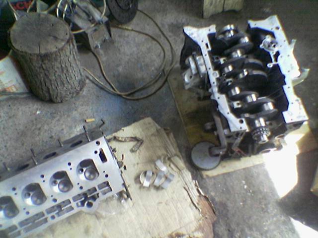

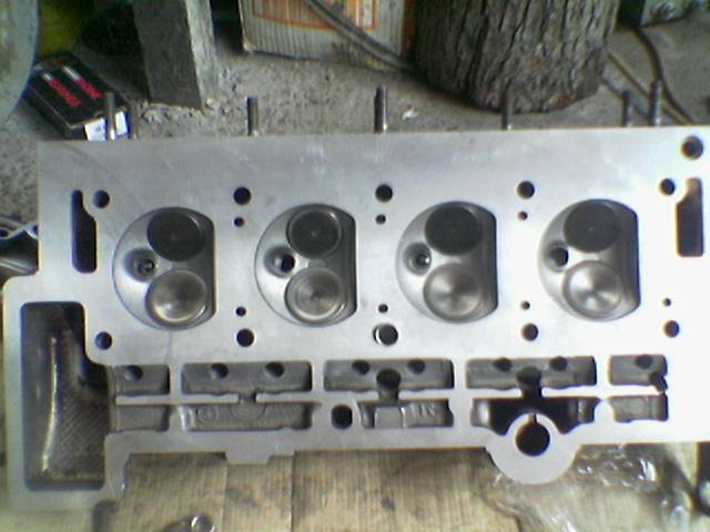

    - Motor 1.6 L renault 18 turbo desfacut si refacut de la cap la cap cu tolerante speciale pentru motorsport.
    - Ambreiaj de ford Escort RS de 220 mm

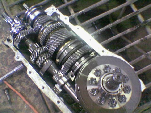

    - Cutie de viteze hibrid intre dacia si renault 18; 1-2-3-4 renault, 5-dacia.
    Am adoptat solutia asta pentru a limita viteza maxima a masinii si a avea demaraj f. bun si pe tr.5. Aceste modificari mi-au permis si sa pastrez exteriorul cutiei de dacie pentru a nu modifica prinderile pe caroserie si timoneria.
    - Planetare cu capetele de la roata tip VW-Audi
    - Suspensie coborata si intarita mult
    - Frane refacute in totalitate cu piese straine, tamburi mari de break pe spate.
    - Rezervor cu pompa de benzina electrica de berlina pe injectie.
    Masina momentan este in garaj . . .mai am de pus la punct cateva detalii si o sa fie gata de mers cu ea in deplina siguranta . . . vreau sa ma pot baza pe ea ca ma duce pana la constanta sau pana la arad fara sa plec cu un portbagaj de scule la mine . . .vreau sa o fac foarte fiabila. Pana cand o sa pot sa ma bucur de ea zi de zi ma bucur de un leutz din 2005 care desi ma mai supara el din cand in cand e un bun partener de drum.
