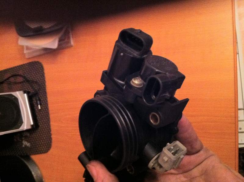

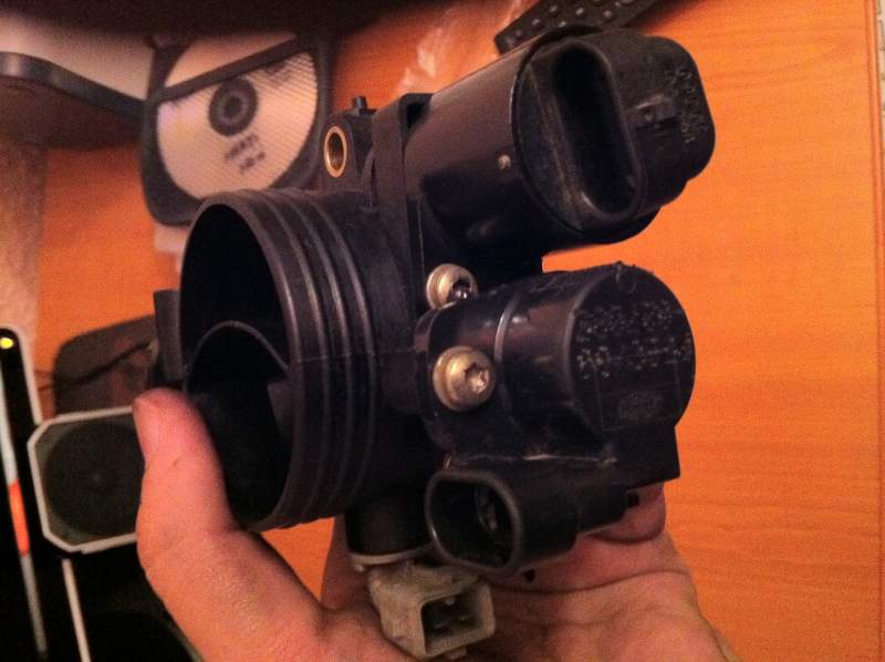

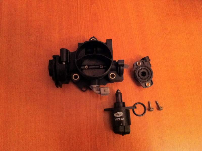

        Acum circa 1,5 ani la Peugeot ul 1.1 al surorii mele aveam probleme similare.
        Mai exact in mers cand o scoteam pe liber murea instant motorul si apareau diverse fluctuatii de relanti: de obicei statea turata pe la 2000 rpm, apoi isi revenea.
        Am pus-o pe tester original PP 2000 si nu a depistat nimic.
        Am curatat clapeta de acceleratie si am curatat motorasul pas cu pas. Mai exact la curatarea motorasului ( poza 059 ) folosesti WD40 introducand paiul de plastic conectat la sprayul multifunctional WD40 intre axul motorasului si camasa ( tubuletul ) metalic mobil si gresezi fara mila ca o sa ramai oripilat de ce negreala si mizerii o sa iasa de acolo.
        De la operatiune nu au mai existat niciodata probleme de relanti.
        Poze din timpul operatiunii:
