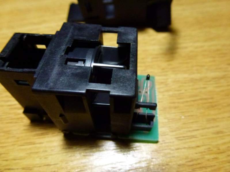

                  Senzor temperatura interioara
                  E bine sa curatati senzorul. Al meu era imputit rau de tot. Murdaria se comporta ca izolator.
Name:	P1010972 - Copy.jpg
                  Gata curatat:
Name:	P1010973 - Copy.jpg
                  Ansamblul gata de a fi clipsat in carcasa care se monteaza langa airbag-ul pasagerului.
