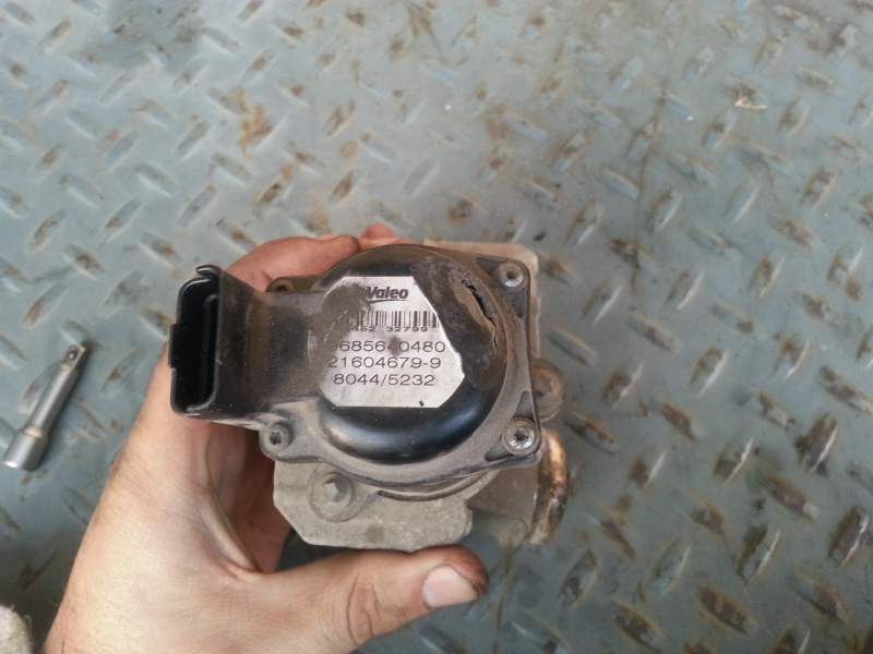

    dragi colegi ,
    am tot cautat pe forum(sper eu bine)si nu am gasit nicaeri detalii despre valva egr la motorul de 1,6 hdi din 2008 .poate ma ajuta cineva cu ceva detalii pentru o curatire a acesteia,deoarece indica ca este blocata la tester.

    se poate curata dar probabil nu o sa aiba nici un efect, dar probabil ai noroc, daca nu, trebuie schimbat! la tester indica ca este blocat, dar masina cum se comporta, ce simptome are?
      atentie la unele modele de peugeot cu motorizarea de 1,6 hdi aceasta problema cu vana egr nu o puteti rezolva decat cu upgrad soft motor.in reteaua peugeot
        Si din ce surse ai scos informatia asta? Sau asa ti-a spus cineva "priceput"?
          Demonteaza egr-ul si curatal apoi il poti proba la 12 v sa vezi daca lucreaza, plus la pin 5.
