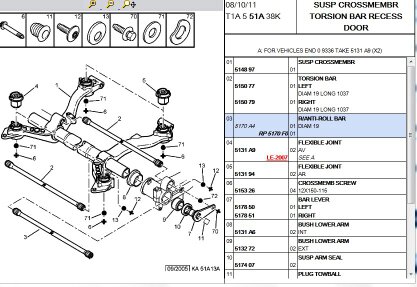

Pai bun, dar la mine zangane din spate doar cand trec mai tre printr-o groapa. Ce treaba sa aiba timoneria cu spate?

Update, am dat totul jos din spate, bara spate, plastice, roata rezerva, refacut traseu ecacuare(acum nu mai atinge in nimic), dat tot zangane.
Am pus-o pe capre si am tot tras de brate de amortizoare de punte, dar n-am gasit nimic.
Poate fi ceva de la tamburi?!?!ISTORIA VORBESTE AICI Peugeot 206 - 2.0hdi
Am avut si eu un zgomot pe spate la Pug 206 cu discuri pe spate(nu cred ca e relevant) si am cercetat problema vreo 6 luni si am gasit un surub f putin slabit( un sfert de filet). Era surubul ce prindea o tabla destul de groasa in dreptul amortizorului. Nu stiu exact cum sa iti explic, dar se vede cand dai roata jos, la mine era singurul surub. Sper ca ai inteles, merita incercat si asta.

Ala care ti-a pus toba nu ti-a fixat-o cum trebuia. Eu mi-am refacut evacuarea si acum nu mai atinge de nimic.
L.E.
Cred ca s-a terminat cu calvarul asta. Am strans surubul ala si parca nu mai face. O sa vad maine dimineata cand o scot prin oras daca mai zangane.Last edited by GGG; 24-08-2012, 09:16 PM.ISTORIA VORBESTE AICI Peugeot 206 - 2.0hdi

Multumesc pentru explicatii Radu. Se pare ca a functionat si pentru mine. Intamplator ma aflam la o vulcanizare cu rotile date jos si l-am rugat pe ala sa stranga pe ambele parti acele suruburi. Unul era mai slabit pe dreapta. Surpriza....am scapat de un zgomot ce ma irita de aprox 1 an. Recomand tuturor sa verifice acele suruburi.Cand nu merge masina ia-ti patine
