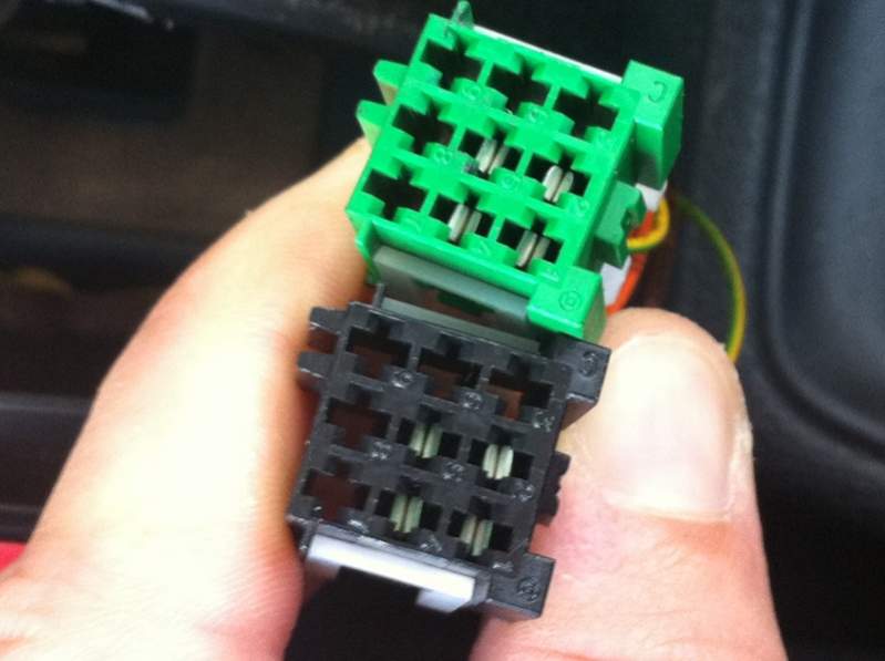

    3. Instalația electrică. Ce ne interesează sunt cele 2 mufe care se conectează la butoanele de mai sus. Le puteți găsi pe modelul 406, sunt absolut identice, dacă aveți timp le puteți scoate cu grijă, mai ales porțiunea ce ajunge pānă la scaune.

              Ştii cumva dacă 206 s16 are deja īncălzire in scaune? Am găsit mufele īntre scaune şi văd nişte fire ce intră in ele.
              Ca sa citam un moderator de pe aici: Nu exista niciun astfel de autoturism.
                Ar putea fi mufa de la aibag sau mufa de la martorul pentru centura. daca nu ai butoanele, sau cel putin mufele sub consola spate, nu cred ca ai scaunele incalzite

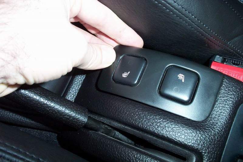

                        Azi am lucrat cāte ceva la instalația electrică. Īn imagine butoanele fixate īn consola lor. Instalația este simplă:
                        - firele groase portocalii se leagă la un plus după contact (de la brichetă),
                        - firele portocalii subțiri se leagă la instalația de iluminare,
                        - firul galben subțire este masa,
                        - firele gri groase se leagă la un capăt al rezistenței din scaune, celălalt legāndu-se la masă
                        Butoanele īn consola
