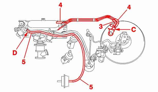

          Am postat aici 4 imagini cu colegamentele tuburi vacuum,asea poate ajuta si pe altii in viitor.Daca nu reusesti iti explic pas cu pas cum se face.
