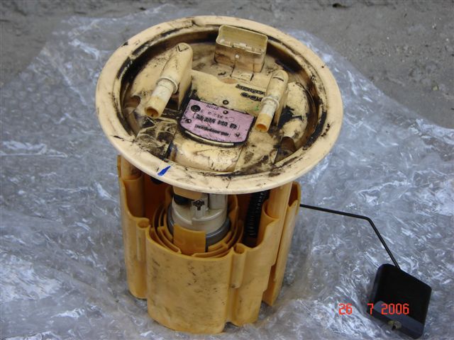

            Am atasat cateva poze cu pompa de joase dupa extractie; cu siguranta ca se poate repara, (este un motoras similar cu cel de la spalatorul de parbriz) insa eu am ales sa schimb toata pompa datorita unei “sponsorizari” 100%. Pompa se afla prinsa pe rezervorul de motorina si se poate schimba numai prin scoaterea rezervorului (insa are o gura de vizitare sub canapeaua spate).
            Pompa de joase contine pe scheletul ei de plastic si indicatorul de nivel combustibil din rezervor.

                              nu imi dau seama prea bine din fotografii... ce zici, adn@, se poate repara/schimba plutitorul fara a scoate pompa de joase (numai prin locasul de vizitare de sub bancheta?)
                              Imi arata eronat cantitatea de motorina din rezervor.
