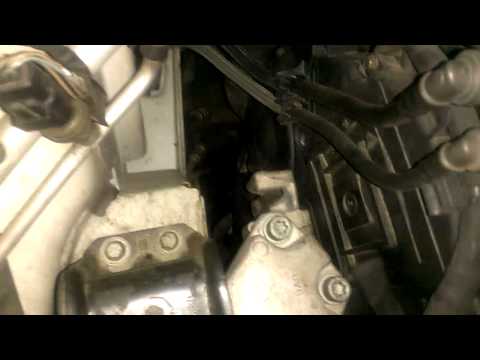

Tacanit in partea dreapta, pasager.
Numa' tacaniti pe aici si tacanituri auziti
.... mai lasati-le incolo ca daca e sa pice ceva pica oricum. Frigurile astea isi au si ele partea lor de vina.
By the way, si la mine face la fel , am sesizat asta de cand a venit gerul.ex. Peugeot 607 2.2 HDi /ex. Peugeot 307 1.6 HDi / Peugeot 308 GTi By Peugeot SPORT
Va salut pe toti!
Acel zgomot,tacanit din partea dreapta la 307 benzina 1.6 se aude din cauza canistrei de carbon de recirculare a gazelor de benzina din rezervor,situata sub aripa.
Mai exact o electrovalva de pe ea care inchide si deschide foarte des cam la secunda.
Nu este nimic stricat acolo.
Am mai studiat problema intre timp,cateva zile la rand nu a mai tacanit pana astazi cand m am speriat cat de tare se auzea,dupa ceva timp im mers a mai tacut.Am fost la mecanic si mi a zis ca cel mai probabil e de la un injector care da prea mult pe retur cu toate ca acum o luna am facut o diagnoza si injectoarele erau toate in parametri.
Trebuia sa fac un test tur retur la injectoare.PEUGEOT 307 1.6 HDI,NO FAP;OPEL ASTRA G 1.6i & OPEL ASTRA H CARAVAN 1.9 CDTI
