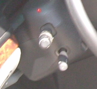

Daca ai senzorul de lumini pe centrul bordului (semisfera mica de culoare gri inchis) si nu ai pe maneta de semnalizare inscris AUTO vezi foto, cred ca ai luat masina de ocazie si cel ce a avut-o inaintea ta a schimbat blocul de lumini ( cine stie din ce motive) cu unul neadecvat cu dotarile masinii tale.Originally posted by Eduard@tiramisu: "un buton IN CAPATUL manetei. Trebuie tinut 3-5 secunde, dupa care, pe gradatia AUTO, luminile pornesc singure"

Vezi cum arata un bloc de lumini de 406 prevazut cu senzor de ploaie si de lumini, faruri de ceata si comp de bord:Originally posted by mmidDaca ai senzorul de lumini pe centrul bordului (semisfera mica de culoare gri inchis) si nu ai pe maneta de semnalizare inscris AUTO vezi foto, cred ca ai luat masina de ocazie si cel ce a avut-o inaintea ta a schimbat blocul de lumini ( cine stie din ce motive) cu unul neadecvat cu dotarile masinii tale.mantzoni
Am atat semi-sfera aia pe mijlocul bordului (dar e de culoare rosiatica), cat si senzorul de ploaie in suportul oglinzii.
Insa nici unul din ei nu ii pot folosi cu blocul de lumini actual.
Stii cumva cam cat costa un bloc de lumini de genul asta ? Poate il schimb pe al meu.
