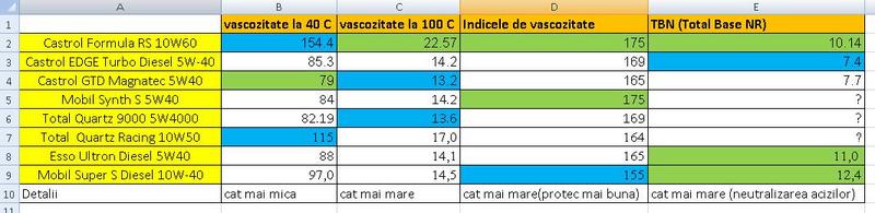

Din incercarea de a alege cel mai bun ulei pentru motoarele noastre (cu toate ca termenul de "cel mai bun "poate ca nu exista) am incercat sa fac o comparatie mai exact intre aceste uleiuri.
Astept parerile voastre si bineinteles daca sunt greseli sa fie raportate, sau daca cineva are ceva de adaugat sa o faca.
La sectiunea detalii am trecut cum ar trebui sa fie acea valoare (dupa studierea parerilor multor persoane).
Cu verde sunt marcare cele mai bune valori , iar albastru cele mai proaste.
Am atasat o poza a unui tabel xls facut de mine pentru a vedea mai usor.
Multumesc.
Ps : am pus doar uleiuri pentru diesel, sa nu ma injure colegii cu benzinare
Nu stiu daca am ales cele mai adecvate uleiuri de aceea ii rog pe cei in masura sa ma corecteze." O sa ajung sus.... =)) BEST 720 dgree Slam Dunk !!!! "

TBN nu e crucial decât dacă vrei să schimbi rar uleiul.
Mai sunt şi alţi indicatori. De exemplu cât de mult se schimbă vâscozitatea, ce depuneri lasă într-un anume test standardizat după 80 de ore.
După cum se vede, uleiurile 10w60 sunt foarte groase. În special la rece. Ar trebui folosite preferabil vara, şi doar pentru curse. Pe motoare calde.
Punct de curgere cât mai mic este important. Asta nu înseamnă că va ajuta cu ceva motorul la temperatura aia. Curge el, dar precum creşte iarba.
Merci Sony pentru precizari si adaugari
Indeea este ca excluzand uleiurile racing, valorile sunt destul de apropiate intre : Castrol Edge Turbo Diesel 5W-40 New Form / LM Diesel Synthoil SAE 5W-40. (Castrolul este un pic mai buna la temp scazute -48 / -45 iar LM sta mai bine la Flash point 222 C / 210 C in favoarea LM(cred ca e punct de fierbere-corecteaza-ma daca gresesc) )
Total Quartz 9000 5W4000 din ce am vazut nu exceleaza cu nimic, nu are nici cele mai bune valori dar nici cele mai slabe(la 40 grade sta destul de bine ) este un ulei bunicel.
Overall cred ca oricare din aceste 3 uleiuri ar fi o alegere buna.
Poate mai sunt si altele , eu spun din punctul meu de vedere fata de cele studiate.
PS: ce am gasit eu ca specificatii pentru edge NEW F difera un pic de specs date de tine..le-am atasati si pe ele, iar in descrie zice ca e facut special pentru TDI-PD de la VW..

Să ştii că datele astea sunt foarte superficiale. Plus că nu toate caracteristicile alea sunt foarte sau la fel de importante. Sau caracteristici care sunt mai importante în anumite situaţii sau anumite scopuri, de exemplu dacă ţii neapărat să schimbi uleiul la 15 kkm sau mai mult sau vrei doar să-l foloseşti un weekend pe circuit de karting.
Flash point e temperatura minimă la care se pot aprinde vaporii de ulei. Nu înseamnă că iau foc spontan la 220 de grade (aia e temperatura de autoaprindere) ci că aia e temperatura minimă la care se va propaga flacăra în vapori de ulei de la o sursă de aprindere.
Îţi dai seama că nu îi pasă prea mult motorului dacă punctul de aprindere al uleiului este 228 de grade vs. 220 de grade.
Atât doar că asta s-ar putea să reflecte alte atribute ale chimiei celor 2 uleiuri care chiar să fie utile reducerii uzurii şi depunerilor.
Ce este foarte interesant şi informativ sunt testele de uzură pe motoare reale. La sfârşitul cărora motorul este demontat şi se măsoară cu picometrul şi sub microscop uzura survenită asupra diferitelor componente ale motorului precum şi depunerile şi se analizează uleiul după scădere în TBN, schimbare vâscozitate, pierderi evaporative sau prin depuneri precum şi chimic măsurându-se concentraţiile metalelor caracteristice aliajelor motorului prezente în ulei la sfârşitul testului.
Cu cât concentraţia de metale specifice componentelor motorului este mai mare, cu atât e mai prost uleiul. A permis o uzură mai mare a motorului.
Alea sunt testele reprezentative, nu dacă uleiul curge (ca mierea sau smoala) la -48 sau -45 de grade.
Vezi certificări API, ACEA, BMW, Mercedez-Benz, Porsche, etc.

Aham... buna informare! Merci mult pentru lamuriri" O sa ajung sus.... =)) BEST 720 dgree Slam Dunk !!!! "
Îţi dai seama că nu îi pasă prea mult motorului dacă punctul de aprindere al uleiului este 228 de grade vs. 220 de grade. Atât doar că asta s-ar putea să reflecte alte atribute ale chimiei celor 2 uleiuri care chiar să fie utile reducerii uzurii şi depunerilor.
Eu am si indicator la temperatura uleiului din motor si rar depasea 110 grade uleiul in motor, abia la viteze de peste 140 km/h urca mai mult, deci nu cred ca, conteaza ca punctul de aprindere al uleiului este la 220 sau 228 ca nu va ajunge niciodata la aceste valori? Sau gresesc cu ceva?
