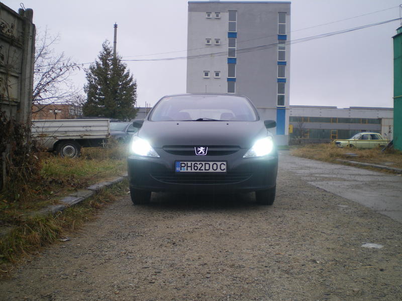

Eu am H7R - 6000K pe un 307 T5 si pana acum nu am avut nici un fel de probleme, nici cu cei ce vin din sens invers (in sensul ca nimeni nu mi-a facut semne ca i-asi deranja, iar xenoanele le am de aproape 1 an), nci cu BSI-ul sau alte componente electrice.
Ai o poza din fata masinii si una facuta la un perete dar nu stiu cat te poate ajuta (sunt facute ziua). Cert este ca eu sunt multumit de ele.

Hmmm arata bine...cel putin in poza facuta nu par a deranja (Multumesc frumos pt. poze). O sa fac si eu o poza la farurile mele cu Extreme Power (parca asta am in ele ) si o sa fac o comparatie, desi din cate am vazut pe net ( http://www.criserb.com/blog/wp-content/faruri1.jpg ----aici e vb de Blue Vision ) farurile D-lui . Asderex nu par deloc mai iritante ochiului fata de cele din poza din link.
