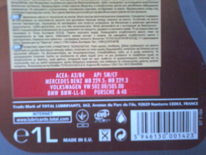

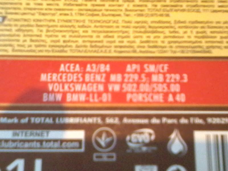

                      • Aveti o poza cu spatele bidonului!La Energy nu sunt la fel specificatiile!
                        • Exact.Cel din poza este recomandat vw bmw si porsche.Pe energy scrie PSA,peugeot citroen.
                          My 407 SW 2.0 HDI 163 HP
                          • Originally posted by adrian ghiurau View Post
                            Eu zic, ca e invers energy este pt Bmw si Porsche. Care ar fi diferenta dintre cele 2? CE se intampla daca pui la Peugeot din cel pentru bmw.

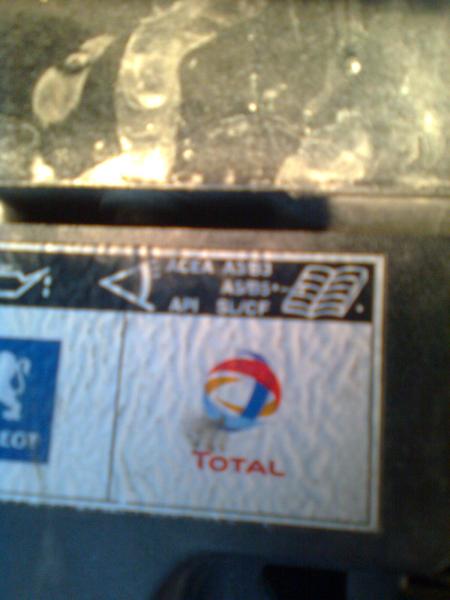

                            • Deja nu mai stiu care ulei e bun.La mine pe masca din interior de la motor este lipit un aptibild pe care scrie ACEA A3 B3 ;A5 B5. Pe bidonul de ulei scrie A3 B4 ce inseamna astea? I-mi pare rau pt poza ,dar nu am aparat foto!
                              307 1.6 Hdi 110CP
                              • E invers frate...pacat ca nu am o poza mai mare!Cel 9000 simplu e pentru Peugeot/Citroen si e cam deficitar,se lucreaza cu el in reprezentantele marcii!
                                Aveti in link si specificatiile,ca sa incheiem controversa: http://www.lubadmin.com/upload/produ.../lang_42/3.pdf
