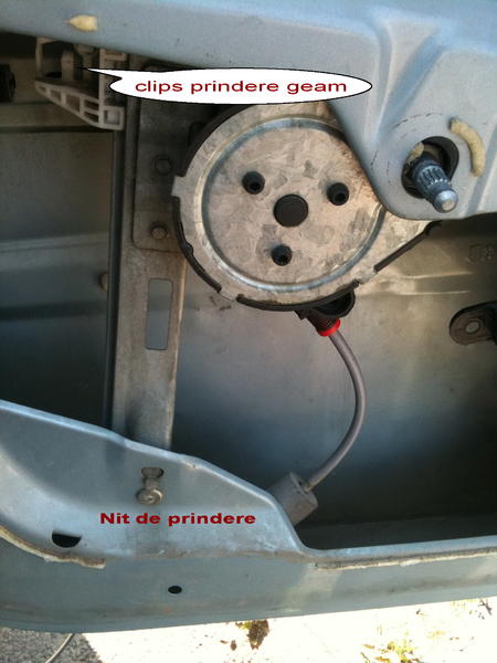

    Am cumparat cu ceva timp in urma un leut 206 in 3 usi la care ii functiona doar macaraua pe partea stanga, iar pe dreapta avand manivela, proprietarul motivand ca s-a stricat motorasul. Dupa cateva luni am desfacut fata de usa si am constatat ca pe partea dreapta aveam sistem mecanic nicidecum electric (defect) cu toate ca firele sunt trase.
    Exista posibilitatea de a inlocui sistemul mecanic cu unul electric la aceste macarale?
    Doar sistemul, fara intreaga macara, din cate am observat acel sistem (atat mecanic cat si electric) este prins pe macara cu 3 nituri. Intreb asta deoarece am mers la dezmembrari si m-au intrebat daca vreau intreg mecanismul sau doar motorasul. Voi ce ma sfatuiti sa fac? Astept sfaturile voastre.

      Nu poti inlocuii doar sistemul cu manivele cu unul electric. Gandeste-te ca in spatele acelor sine pe care le vezi cand desfaci usa sunt niste cabluri metalice (gen cablu de frana de la bicicleta) care sunt foarte intinse si sunt trecute si prin niste role la fiecare capat al sinelor.
      La mine aveam tot macarale cu manivela si le-am inlocuit cu electrice. Am taiat cu masina de gaurit cele 5 nituri in care sunt prinse macaralele vechi, le-am scos si am pus noile macarale. Am optat pentru a le prinde tot cu nituri fiind mult mai sigure si neexistand posibilitatea sa se desfaca de la trepidatii. Modulul de comand geamuri l-am alimentat de pe firele de la bricheta si am tras cate doua fire in fiecare usa pentru alimentarea motoraselor.

        Am inteles...am nevoie de intreg sistemul electric (motoras + macara) dar pe unde le bag in usa ca din cate am vazut eu e aproape cat usa macaraua, iar orificiu asa mare pe unde sa o introduc nu am gasit? Butoanele de comanda le am langa bricheta deoarece am electric pe stanga si mentionez ca pe dreapta am si fire trase, dar nu inteleg unde e motorasul cel vechi. Apropo: stie cineva cat costa una electrica SH de dreapta pentru coupe? Multumesc pentru ajutor. O zi buna!
          In primul rand dai geamul jos, se scoate din acele clipsuri de plastic ( se vad cand e geamul pe la jumate), dar sa fii atent sa nu le rupi. Daca zici ca s-a umblat la macara, e posibil sa o fi prins in suruburi, daca nu tot trebuie sa tai niturile. Trebuie desfacute ambele sine, si le scoti prin gaura mare din stanga difuzorului, cum te uiti la usa deschisa. Cineva la dezmembrari mi-a cerut 200 euro pe ambele macarale. Poate din poza iti vei da seama de mai multe detalii.
