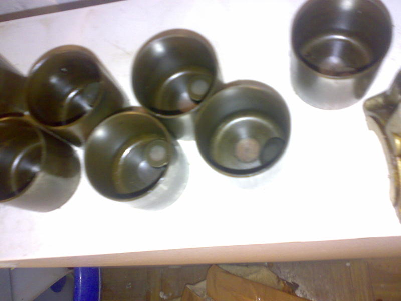

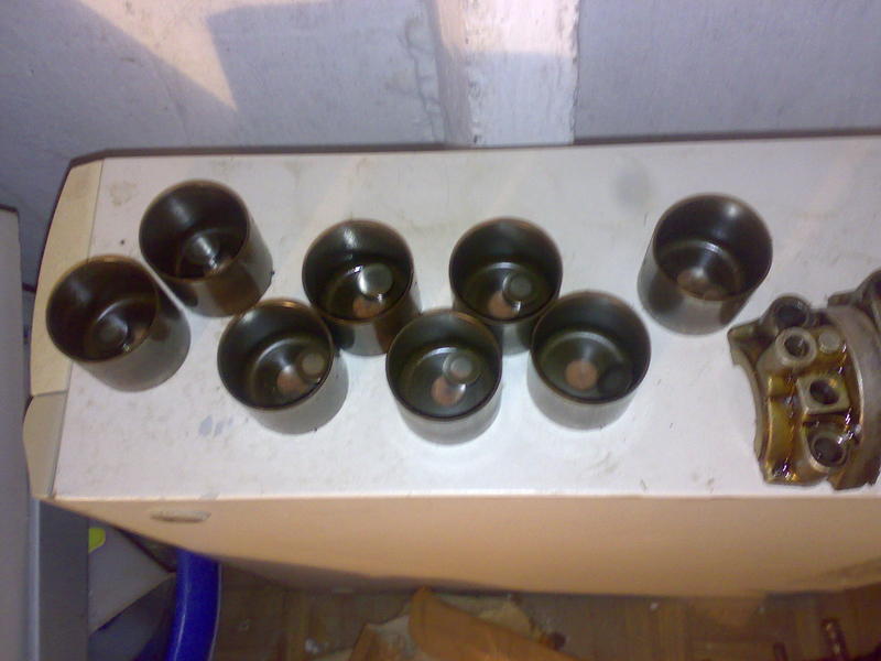

              M-am mai linistit! Multumesc mult maniac309! Inca o mica problema! Am scos tachetii (care cica sunt hidraulici)! Ideea e ca atunci cand i-am scos nu i-am numerotat sa stiu care si de unde e! Ei au acele pastile in interios! Acum trebuie sa ii pun inapoi si nu stiu cum! Daca pun o rigla si ii asez "la linie" sa fie toti la acelasi nivel e ok? Nu am avut probleme cu ei pana acum! Mersi

                Daca sunt hidraulici,trebuie goliti de ulei.
                  Cica sunt hidraulici, doar ca poate am tradus eu gresit din manual, pentru ca nu au ulei in interior! Se pare ca nu sunt hidraulici! Deci ii aliniez? Multumesc!
                  AC si servodirectie! Singurele "ajutoare" care dau plus de farmec condusului!
                    Sunt mecanici.
                    Admisie 0.2mm si evacuare 0.4 mm.
                      Ok! Multumesc! Dar care e reperul pentru asta! Sincer va dati seama cat de mecanic sunt! Adica am mai schimbat placute de frana, capete de bara, saboti, cutii de viteze si kituri ambreiaj, dar in motor nu m-am bagat! Pierdusem o pastiluta din aia, dar cand am vazut ca toti 7 au exceptand unul m-am gandit ca e mai bine sa caut si am gasit-o! Deci va rog inca un ajutor! Fata de ce 0.2 si 0.4mm? 2. Cum scot supapele? Adica vreau sa curat si supapele si simeringurile!(am incercat si nu scapa) Are rost sa le scot si daca tot le scot sa schimb simeringurile sau doar reglez tachetii? Oricum, cum reglez tachetii? Nu am nimic de reglat, ci doar acele pastile in interior!

                        Pentru inlocuirea simeringurilor supapa e nevoie de o presa pentru a putea demonta si remonta sigurantele din capul coditei supapei.La aceasta varsta ar cam trebui inlocuite si simeringurile.
                        Supapele se numeroteaza pentru a fi remontate exact in aceeeasi pozitie.
                        Cu o lera se masoara distanta intre axa cu came si tachet.Deoarece nu au fost insemnate inainte,gasirea pastilelor corecte pentru a respecta cei 0.2 si 0.4 mm cere migala si rabdare prin demontari repetate a axei cu came.
                          Toate pastilele sunt de aceeasi grosime! Pun lere de 0.40 mm intre tachetul supapei numarul 1 sa spun asa, si axa cu came cand se afla la distanta maxima fata de tachet! Ok, asta am inteles,(sper sa fi inteles cum trebuie), dar daca nu reusesc sa scot aceasta distanta? Presupun ca trebuie sa schimb acele pastile? Sau era mai bine daca nu ameteam tachetii si le puneam cum le-am gasit si iesea bine treaba?

                          Cum pot regla tachetii daca ai mei au doar acele pastilute in interior? Nu prea vad cum as putea sa ii reglez!

                            Reglajul se face prin inlocuirea pastilelor cu altele de grosime adecvata.
