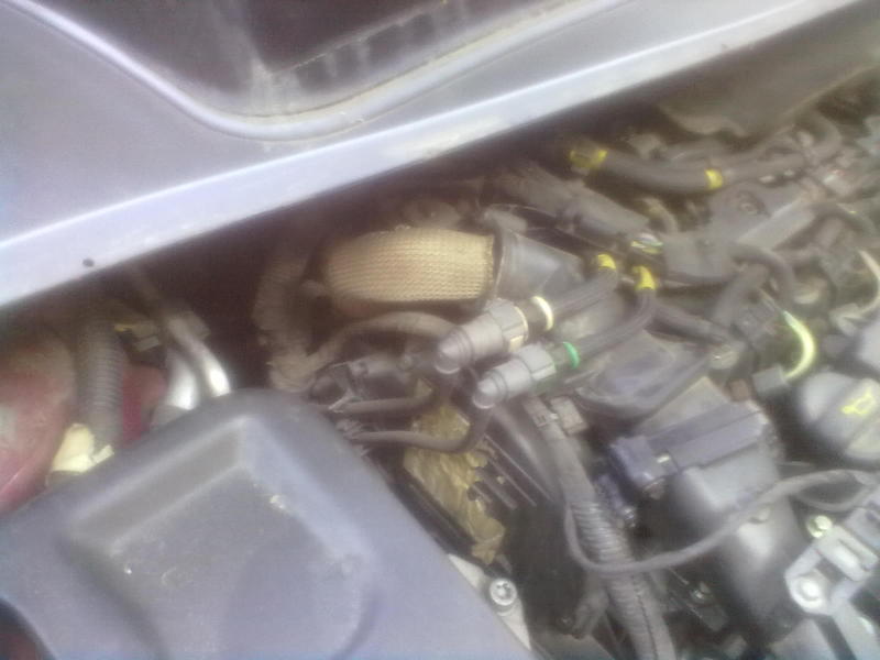

Salut , am observat tot mai des probleme cu EGR-ul pe forum si nu numai . Ne poate ajuta cineva cu o explicatie pas cu pas cum se da acesta jos ? Eu am demontat ce am putut de pe masina (poza), insa nu mi-am dat seama unde poate fi si m-am dat batut. Sper sa fie de folos . O zi buna.

Am reusit astazi sa merg la service sa demonteze / curete / monteze EGR-ul . Pentru inceput recomand service deoarece este necesara demontarea filtrului combustibil , baterie , carcasa filtru aer , stergatoare si multa tubulatura . Sincer m-am inchinat cand am desfacut egr + teava de legatura si am vazut ce este acolo ... se simte schimbarea pentru ca trage mai bine si parca e mersul ei mai "rotund" .
Ieri am trecut prin operatiunea de curatare EGR, masina nu mai tragea, ceva mai mult fum si simtitor consum crescut. Operatia am facut-o in fata blocului, singur, deci oricine o poate face. Am desfacut stergatoarele, am scos grilajul, am scos toata tubulatura dinspre baterie, filtru de motorina si suportul lui, apoi am scos toata carcasa de la filtrul de aer. Dupa ce am ajuns la el a fost ceva mai complicat de dat jos, unul din suruburi (are 2) e bagat cumva sub niste furtune iar capul lui e conectat la o teava care intra in admisie printr-un colier mai ciudat, la care am folosit un cleste normal de cuie. Dupa desfacerea lui, a inceput curatarea, in el fiind numai funingina plus depuneri multe. Mentionez ca e alta masina dupa aceasta operatie, trage f.f.f. bine, fum mai putin, e intinerita parca.

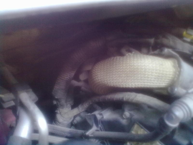

Si eu am facut aceasta operatiune la pugul meu 1.6hdi proaspat achizitionat.Singur am facut aceasta operatiune in fata blocului si mi-a luat aprox 5 ore.Asa cum zicea si costy_gby este destul de complicat de desfacut egr-ul deoarece are surubul din dreapta bagat intre 2 furtune care vin de la termostat si nu prea ai deloc pozitie.La fel am patit si cu teava de la egr care este prinsa intr-un surub in spatele motorului si este greu de scos din cauza ca nu este dreapta...Surprinzator egr-ul nu era murdar aproape deloc dar in schimb capatul tevii care intra in admisie era infundat aproape de jumatate.Pun si cateva poze cu pozitia EGR.
