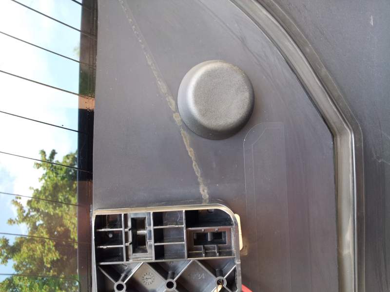

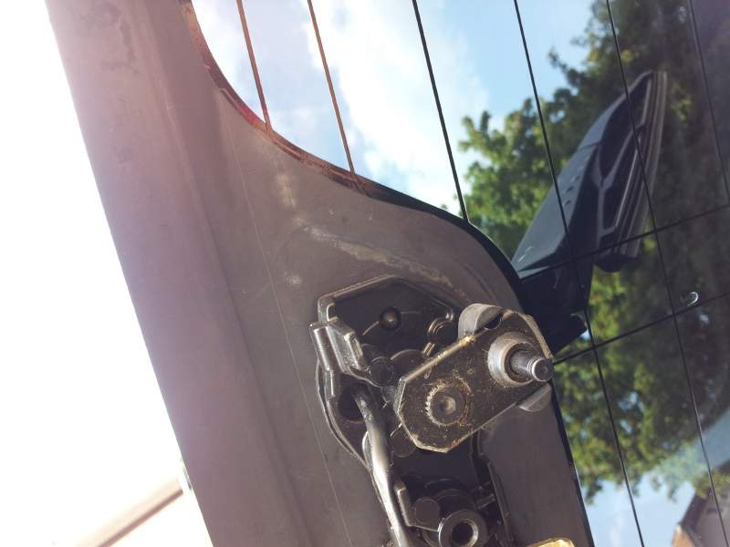

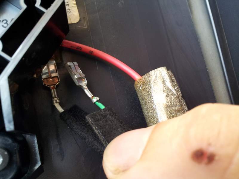

                  • #24
                    Am reusit sa fac poze cu firele oxidate si firele cu care testezi daca functioneaza broasca. E alb in dreapta si galben-verde subtire in stanga.
                    My 407 SW 2.0 HDI 163 HP
                    • #25
                      Aha. O sa verific. Mersi tare mult pentru timpul acordat pozelor

                        • #27
                          Daca nu iti merg si alte chestii pe masina atunci e din siguranta, altfel e de la fire. Putine echipamente au o siguranta dedicata.
                          Deschizi portbagajul din interior cu o surbelnita plata (are o fanta speciala)
                          Apoi desfaci tubul gofrat din cauciuc din stinga. Acolo o sa vezi 1..2 fire rupte.
                          • #28
                            Cum deschid din portbagajul cu surubelnita plata ? invart sau inping cu surubelnita?
                            • #29
                              Dai scaunele la o parte te bagi in portbagaj si in stinga ta vei gasi o fanta in broasca. Rotesti si se deschide.
                              • #30
                                Mersi mult ,dar nu reusesc sa rotesc fanta din broasca,voi apela la un servis.Mersi mult pentru ajutor.
