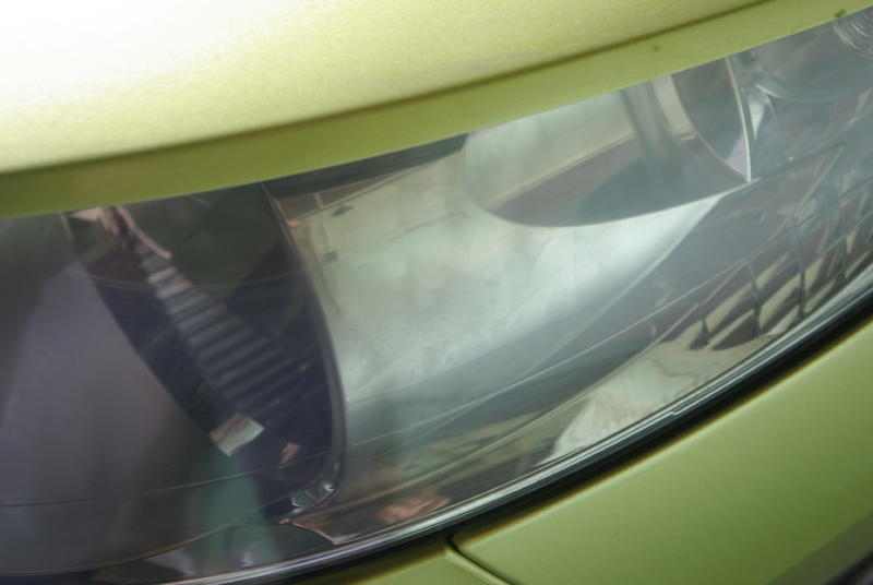

              Am revenit cu cateva poze, se pot vedea urmele mai negre de la interior precum si praful dintr-un far.

                Exact asa e si la mine cel de pe stanga,poate o sa-l ascund cu niste pleoape pana la o rezolvare.
                  Si rezolvarea? Ai incercat ceva?

                    Ciocanul e solutia pana la urma cred dar mai astept pana prin iunie.
                    • #40
                      Exact cum ai tu in poza asta am si eu, doar ca intr-o stare mult mai avansata. Sa inteleg ca nu se curata decat cu ciocanul ?!

                        Eu am facut o incercare, am dat jos sticla de pe un far stricat, fara suporti de fixare, si m-am apucat cu sarguinta de curatat:
                        1. Am incercat sa dau doar cu apa chioara (simpla suflare cu pistolul cu aer nu a dat rezultate) pe oglinda, dar raman dare urate, distinctive.
                        2. Am incercat cu solutie de geamuri, simpla, dar simpla frecare a oglinzii farului a generat imediat matuirea acesteia in locul respectiv

                        Solutia care am gasit-o a fost sa cumpar alt far, am evitat ciocanul ca inca n-am CASCO.

                          O solutie pentru spalat, pe care am folosit-o de cateva ori cu rezultate foarte bune asupra oglinzii a fost spalarea la interior cu solutie nu foarte concentrata de sapun lichid in care am pus putin malai, oricum s-a insistat asupra geamului mai mult. Apoi s-a clatit foarte bine cu apa normala iar limpezirea s-a facut cu apa distilata, 2-3 randuri.
                          GGG, nu stiu daca este praf depus sub acea forma sau splasticul a patit ceva, cert este ca ma uitam azi la cealalta masina care are faruri coreene si sunt impecabile dupa 7 ani, iar panaramele astea de Valeo sunt varza.
                          Alea si la exterior sunt perfecte, nu exista urma de zgarietura pe cand la Pejo sunt varza.
