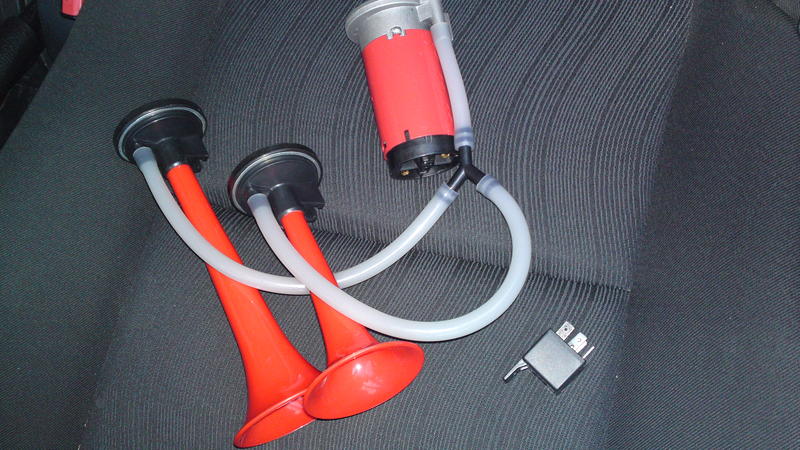

              Nu demult mi-am luat un claxon , si am fost la un electrician care m-a tot amanat; pana la urma nu m-am mai dus si nu prea am gasit cine sa ma ajute al monta . Trebuie legate fire de un releu si aceea nu stiu . Am primit si suruburi cu care sa-l prind dar cu prinsul ma descurc .
                Sunt curios unde o sa le montezi. Se monteaza simplu, daca nu ma insel cel de pe masina este pe releu si posibil sa tina consumul. Ca loc eu zic ca intre unde este pus cel din fabrica.
                  Atunci pot sa le pun direct fara releul care l-am primit ?
                  Am incercat da nu am reusit, am legat cu fire de firele ce intrau in cel ce era si cand sa sune foarte slab scremea numai unul adica deloc si am incercat cumva sa leg si releul aceda nici asa si acolo unde am legat firele de compresorul acela de la goarne mai si scanteia....

                    Nu ma ajuta nimeni ?

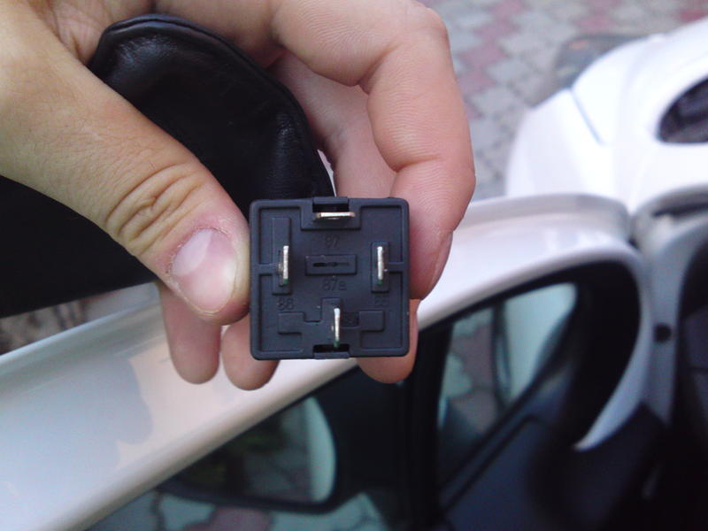

                      Am incercat sa leg 87 cu 30 si 85 cu 86 da nu vrea ...le-am mai inversat nici asa ...

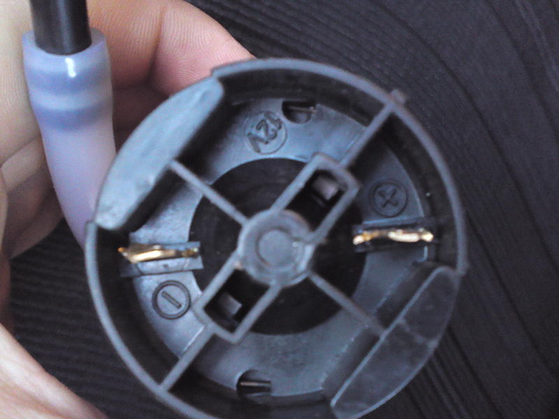

                        Poate merge la 24V si de aceea nu suna.
                        , GRI ALUMINIU , 2007.

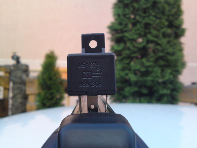

                          In a doua poza scrie 12v:wOOt2:
                            Scuze, nu am fost atent la poza.
