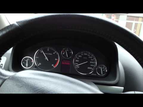

Am mai mers cate ceva cu masina lu Alex , totu e ok in mare parte ... dar na softu
Am facut o mica filmare in treapta 5 a ... am accelerat cat am putut de usor .. insa tot mi-a scapat piciorul mai mult si iarasi s-a panicat senzoru map !
http://http://www.youtube.com/watch?v=L-wdD2IAVh4&feature=youtu.beLast edited by bobovis; 08-04-2013, 02:00 PM.
Parca ma face sa uit de toti banii bagati pana acum , cand vad ca avand softul vechi la 3800 rpm in tr 5 e la 170k/h ... Cat va fii oare top speedul cu softul adecvat ?
