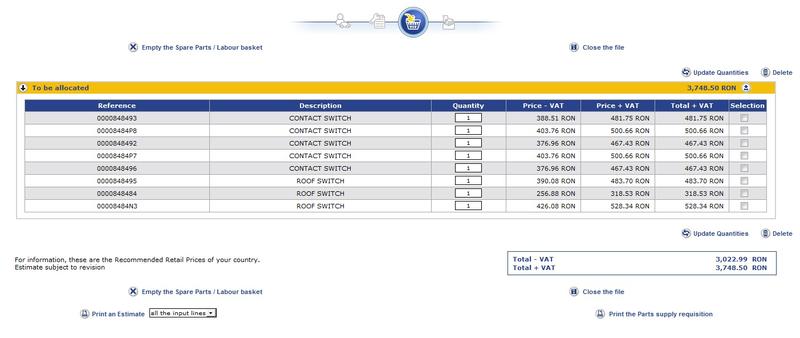

    Iti dau o lista cu preturile de la eurial, in lista sunt toate contactele de la plafon si niste swich uri, piesele alea mie imi dau 891e (numai piesele)deci daca ei ti-au zis 700euro cu tot cu manopera probabil ca nu ai nevoie de toti. Deci astea sunt preturile la reprezentanta.

      Conform constatarii realizate de Eurial:
      CONSTATARI:
      Necesita contactor pozitie plafon 8484N3-LS
      contactor pozitie tableta 8484N4-LS
