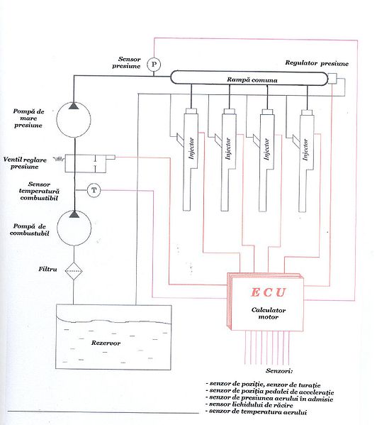

    Am observat ca pompa de injectie impreuna cu regulatorul de presiune sunt acoperite cu un strat fin de motorina si praf. Am pus degetul pe acolo si este destul de unsuros, in special in partea de jos – se simte si miros de motorina. Din cate stiu, rampa comuna si pompa de inalte sunt permanent sub presiune. Cred ca, nu mult, dar am pierdere de presiune pe acolo. De la -10 grade in jos pornesc foarte greu (2, 3 chei lungi) si in general dau cheie lunga la rece. Motorul pare constipat, pare ca nu primeste motorina cand dau la cheie. Asta la prima pornire dimineata sau dupa ce masina a stat nepornita 6-8 ore si afara este frig. La temperaturi pozitive porneste relativ usor. In rest masina are forta, nu scoate fum, consum prietenos.
    Oare sa fie niste garnituri de vina sau altceva?
