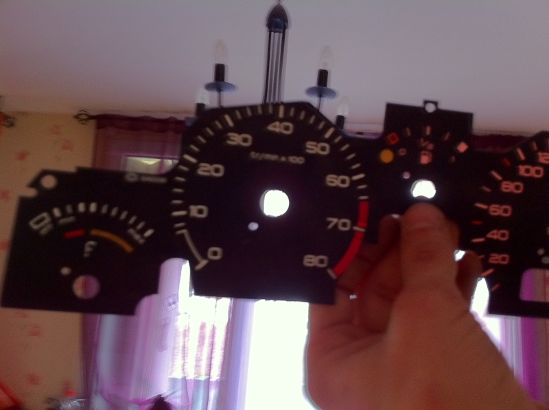

Folia nu este lipita, este vopsita iar pentru a o inlatura se foloseste un smirghel fin. Dupa ce ai inlaturat vopseaua portocalie, poti sa o lasi pe alb sau revopsesti in culoarea dorita. Pentru vopsire se poate cumpara vopsea speciala cu transparenta mare sau se poate folosi "miezul" unui marker permanent. Se scoate acel miez din marker si se foloseste ca o pensula.

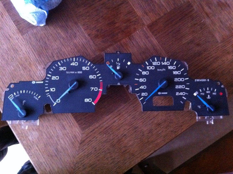

Asa le-ai facut, albastre? si sunt facute cu markerul?
Arata bine, parca nu se mai vede rosul de la acceleratie dar e ok.

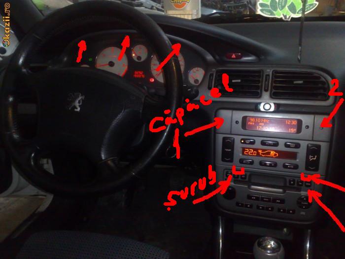

Deasupra cesurilor ai trei suruburi (parca T10) dupa ce le desfaci, tragi cu simt de rama din plastic. Dupa ce scoti rama, in jurul tabloului de bord mai ai patru suruburi trox (T10). Dupa ce le desfaci si pe acestea, tragi usor de tabloul de bord si deconectezi cele doua mufe care au cleme de ghidare si blocaj. De aici incolo, totul vine de la sine.Originally posted by sorelu View PostSalut
Am rugamintea de a ma indruma si pe mine sa dau jos bordul sa schimb becurile , spunemi pe unde sunt pozitionate clemele de prindere si suruburile , ca nu vreau sa le rup sau sa stric ceva prin bord.
Dai jos radio-casetofonul. Dai jos cele doua capacele 1 si 2, folosind o surubelnita. Sub display ai doua suruburi trox iar sub capacelele laterale ai alte doua suruburi. Le desfaci, scoti panoul dupa care accesezi afisajul.Originally posted by don_aleqs View PostSalutare! Am nevoie de acelasi tip de indicatii...tre' sa inlocuiesc becuri ce lumineaza display-ul cu computerul de bord si radio-cd-ul...intrebarea este cum desfac fata de plastic a consolei centrale (sub care se afla display-ul in cauza) ?!? Multumesc.
In poza am marcat si suruburile de la tabloul de bord.Last edited by catalin gheorghe; 03-08-2011, 09:02 AM.
