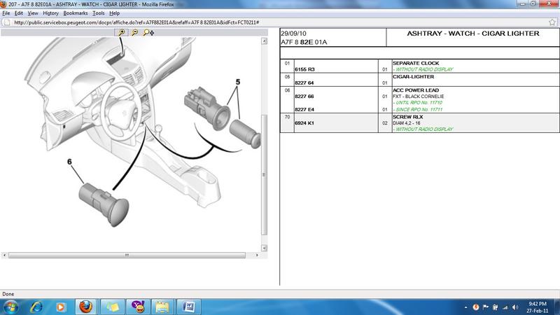

              Nu am gasit in PejoServBox o schema prin care se ajunge la acel bec, pana la urma tot cineva care a facut aceasta operatie poate sa vina cu ceva informatii/poze.
                De asta era vorba?
                My 407 SW 2.0 HDI 163 HP
                  L-am schimbat eu acum un an acel bec.Am scos scrumiera,am scos bucata aceea de material din cauciuc de sub consola centrala,am ridicat burduful de la schimbatorul de viteze si am tras incet de toata bucata aceea de plastic care tine de sub bord pana sub frana de mana.Iese destul de usor.Uitasem, am scos si capacul de la scrumiera.Plasticul acela se scoate cu totul iar pe spatele lui se afla bricheta.Spor la treaba!
