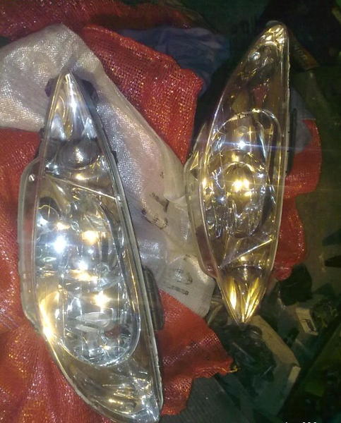

      Am gasit doua perechi de faruri. Prima pereche e de la model 2007, iar a doua nu stiu inca, dar banuiesc ca tot pana in 2007. Ale mele au striatii si masina e din 2000.
      Mai trebuie sa fac vreo modificare pt a le schimba cu astea?
      Pretul pentru primele de de 160 perechea, iar 200 a doua pereche.

        Referitor la faruri, are cineva un motoras de far? Am cumparat un far si motorasul nu functioneaza (far dreapta). Idee de pret? Farul arata ca cel din imaginea a-2-a de mai sus.

                @nick_style,legat de farurile care le-ai gasit,despre primele,alea la 160,pot sa iti spun ca au probleme,eu unul nu m-as lega la cap cu ele,nu au nici motorase,nici capace in spate...

                  Merci fain,faza e ca eu nici la astea nu am capace,am inteles ca astea din 98-2000 nu au.Iar despre motorase ai aflat daca se potrivesc alea de la farurile cu striatii sau nu?

                    Da,am trimis pe cineva sa le vada.IN rest sunt ok,nu sunt sparte sau altceva...dar lipsesc elementele alea,si nu vred ca le vei gasi prin dezmembrari ...si daca umblii fara capacele alea...faci varza farul.
                    Din pacate se pare ca nu stie nimeni daca se potrivesc sau nu motorasele...
                    Te sfatuiesc totusi sa cauti ceva mai calumea,am vazut ca farurile complete sunt in jur de 350 ron,deci e clar ca astea pe la 200 nu au motorase...etc
