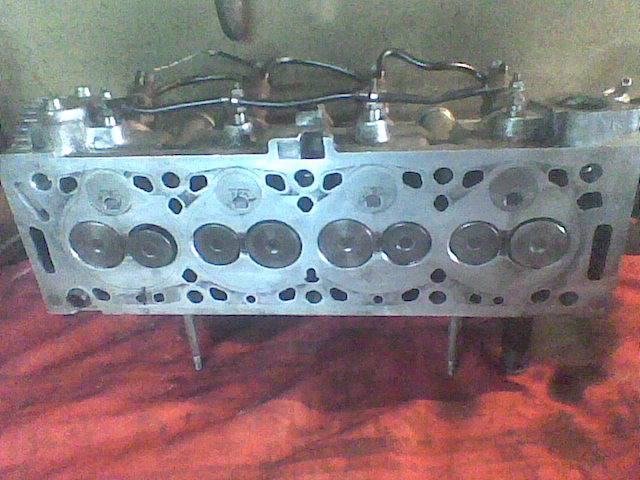

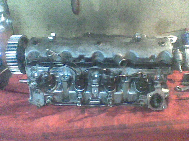

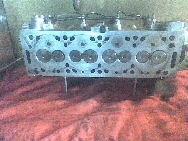

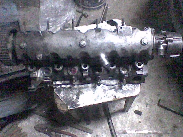

M-am apucat de chiulasa pe care am adus-o de la Bucuresti.Am scos cele trei suruburi de la capacul de deasupra si apoi capacul de tabla.Se scot cele trei lagare care fixeaza axul cu came si apoi se scoate axul.Am extras acei cilindri metalici pe care unii le numesc pahare si apoi pastilutele metalice ce erau asezate pe arcuri.Am imprumutat de la un vecin o presa speciala si am comprimat arcurile cu ea am scos sigurantele si am extras saibele, arcurile si supapele.Am luat pasta abraziva pentru rectificat supape ,am prins un surub in bormasina si pe surub am bagat un furtun de acetilena.Am bagat supapele in chiulasa si am infipt furtunul de acetilena in coada supapei am pus pasta pe marginea supapei si le-am rectificat pe toate.Am cumparat semeringuri de supapa 20 de lei 8 bucati victor reinz.Am extras semerinfurile vechi cu o tija ascutita in forma de cioc.Am introdus semeringurile dupa ce le-am uns cu ulei si le-am batut cu o tubulara de 11 mm.Le-am remontat pe toate la loc si apoi am demontat valva EGR pe care am deblocat-o si curatat-o spray degripant dupa care am montat-o la loc.
Cateva poze cred ca sunt binevenite.
Am adaugat cateva poze cu "noua"chiulasa.Ieri am montat-o la loc am asezat-o destul de greu noroc cu un prieten care a trecut pe la mine si m-a ajutat.Am prins apoi turbosuflanta si evacuare de aluminiu pe ea.Poate era bine sa prind turbo pe ea inca de cand era scoasa dar din moment ce am montat-o la loc nu am mai scos-o.A fost destul de greu cu prezoanele acela sa prind din nou evacuarea si admisia pe chiulasa.
