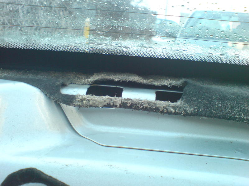

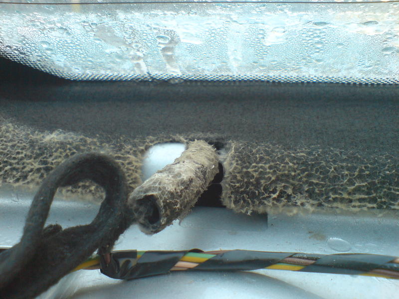

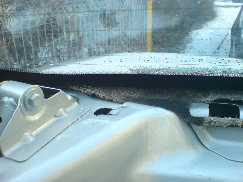

    Buuun ... dau jos marerialul de deasupra , si dedesupt , ce-mi vad ochilor si nu imi vine a crede ... o cultura frumoasa de mucegai , bine crescuta ...
    Vestea buna e ca am fire si mufe pentru difuzoarele din spate ... vestea proasta ... am avut de curatat , si am dat si cu ceva solutie antimucegai (care nu mirosea asa tare) peste materialul infestat ...

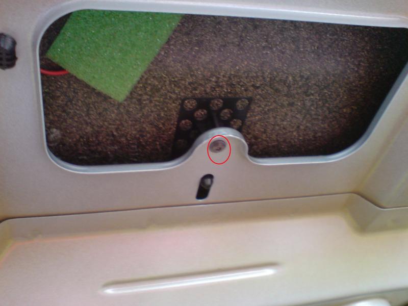

      Pentru inceput se indeparteaza acea placa de material sintetic in care este fixat stopul de la luneta . Se ia o surubelnita cu cap torx ( http://en.wikipedia.org/wiki/Torx ) nu mai stiu exact marimea si se scoate surubul incercuit in poza cu rosu, acessul e din portbagaj .

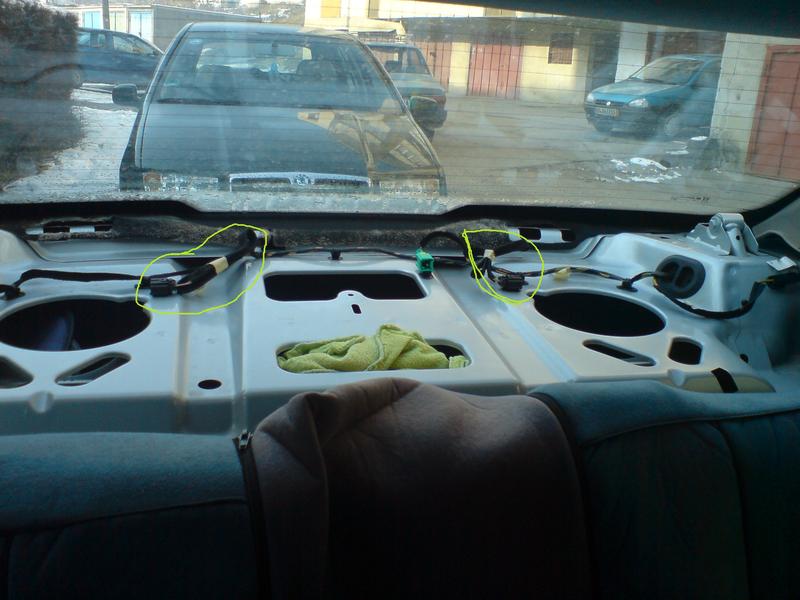

      Urmatorul pas e sa puneti placa intre spatar si portbagaj (nu recomand sa scoateti centurile deoarece au niste ornamente de plastic in placa care se rup destul de usor)
      Firele se vor vedea prinse cu banda de hartie si introduse intr-o mufa de plastic neagra incercuite cu verde in poza

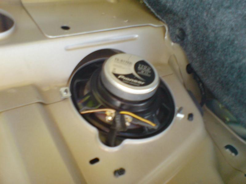

      LE. Boxele au diametru de 17 (16,5 de obicei) loc este destul pentru ele ... recomand sa cautati ceva cu magnet destul de mare . Eu am montat modelul TS-G1702i de la Pioneer , si ca sunet sunt cam ca cele din usa fata ...
