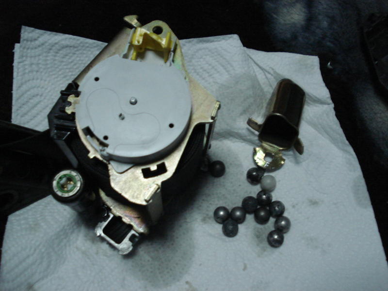

Azi am dat si eu centura de la sofer jos,stiu ca e duminica dar chiar nu am timp in alte zile din cauza serviciului si a fost si vreme frumoasa
Cand am luat asamblul centurii in mana si l-am zguduit putin se auzeau bilele si din cate am intele daca se aud bilele inseamna ca e sarita acea capsa.
Am inceput demontarea ei si spre nefericirea mea am desfacut unde este arcul si a sarit tot .Dupa vreo 30 de min.am reusit sa-l pun la loc,am scos bilele si partea aia metalica in care erau am dat cu WD40 si merge ca unsa
Maine o pun la loc sa vad daca am facut traba buna.\
Am facut niste poze ca mi s-a parut a fi altfel fata de cum am vazut intr-un post aici acel asamblu cu bile si vreau sa stiu daca sun la fel ca ale voastre cei care le-ati dat jos.Peugeot 307,1.6,16v-pisicuta furioasa.
