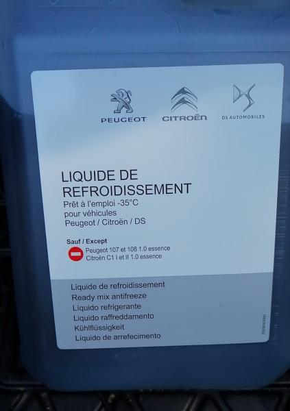

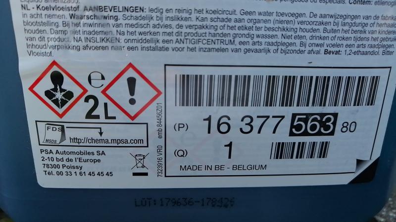

Ieri am cumparat de la reprezentanta Peugeot Timisoara, acest antigel (foto atasate). Este de culoare verde, cu o foarte usoara tenta albastrie si nu are o denumire anume sau un cod de produs, tip G-??.
Bidonul de 2 l m-a costat 39 de lei, gata preparat, nu concentrat. Tot din acesta mi-au pus si la ultima reparatie (la Eurial Bucuresti), cand am schimbat tot antigelul. Inainte era de culoare roz, dar probabil ca au schimbat furnizorul...407 - 1.8 Benzinar + GPL
