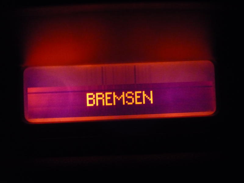

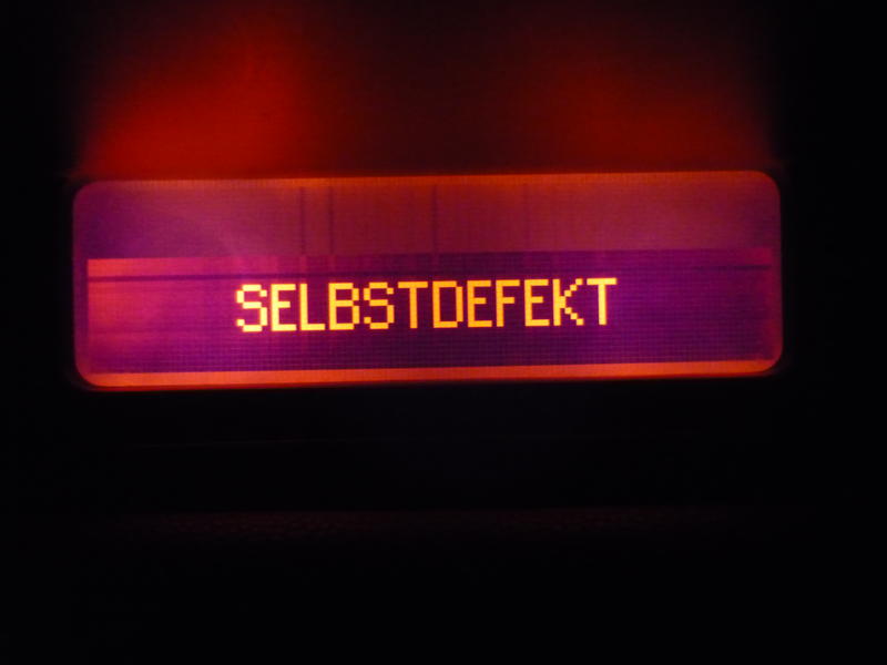

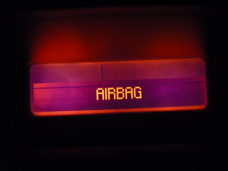

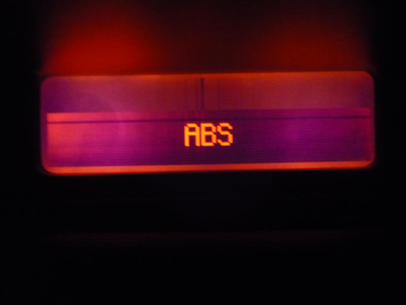

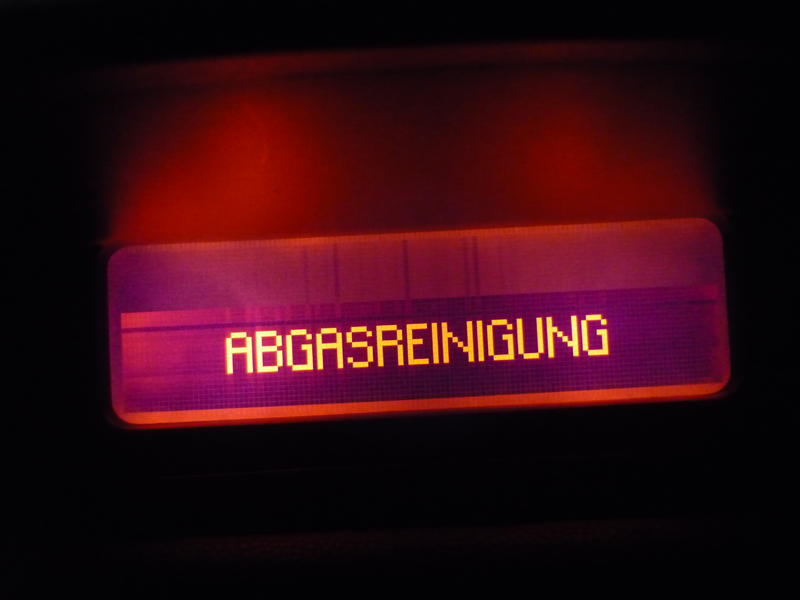

Scrie cam asa, ABGASREINIGUNG, AIRBAG, BREMSEN, SELBESTDDEFEKT,percizez ca nu merge sau nu stiu saa ii schimb limba, macar in engleza.

baieti,nu va certati din cauza mea.in primul rand este luata pt sotie si a in graba,adica pe 23 decembrie de la bacau.apropo,tipu care a vandut-o nici nu mai raspunde la tel.nu am facut nici un test ca m-am trezit cu masina in fata casei.asta e!!!!!!!!!!!!!acu :masina este din 2002 are 1997cc,90 cai hdi.simtomele sunt urmatoarele,si asta de cand a intrat in posesia ei:1 nu se tureaza dacat pana la 23002martor motor sta aprins(am scos mufa,a mers 15 min si sa aprins iar)in astea 15 min am simtit intradevar 2000cc,dupa care gloaba3pe consola aia mica de la radio imi arata in germana defectele(la fiecare in parte cu beep).acu ma gandesc ca la cate imi indica acolo tre sa fio vreo problema din calc ei.4am schimbat bateria de la cheie si nu merge

Din cate pot sa-mi dau seama e ceva de genul:
Defect : abs, frana, airbag si ceva legat de emisii
Problema ar putea fi BSI cred eu care leaga toate cele de calculator. Apropo, abs iti functioneaza? Legat de turatii nu stiu ce sa-ti zic pentru ca 2.0hdi 90cp n-are fap si normal situatia aceea cu rpm ar fi din cauza fap-ului pe care u nu-l ai.

LE: Nu stiu ce tip display ai dar stiu ca sa schimbi limba la display tip "A" (parca ala e primu) cel care are doar o singura linie, tii apasat pe butonul din stanga la display pana incepe sa-ti licare displayul, dupa care cu cel din dreapta schimbi configuratia si cel din stanga schimbi optiunea. (sper ca ai inteles)
ps: pentru celalalt tip de display daca'r fi dragut cineva sa-ti faca un video cum se schimba limba
sau poate cu un dictionar german-roman
Eu, in locul tau m-as duce direct la diagnoza, fara sa umblu absolut nicaieri. Pentru ca poate fi orice fel de defect, care, cu siguranta nici unul dintre noi nu-l poate descoperi, si mai ales, chiar daca, umbland la masina, asa cum spunem noi ea isi poate reveni, dar mai pot fi si altele, ascunse, care-ti pot da motorul peste cap. Asta este sfatul meu. Diagnoza! Cu 60 lei afli tot despre masina.
