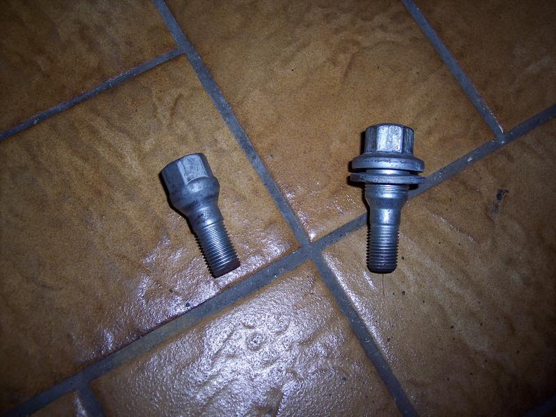

Salut! Se potrivesc prezoanele de la jante tabla 15" pe jante aliaj 17"??
Se potrivesc prezoanele de la jante de tabla la aliaj?
Atentie in special la lungimea necesara.Unii au impresia sa merg,insa prind doar 4-5 mm .Last edited by turbojack; 29-04-2011, 03:42 PM.

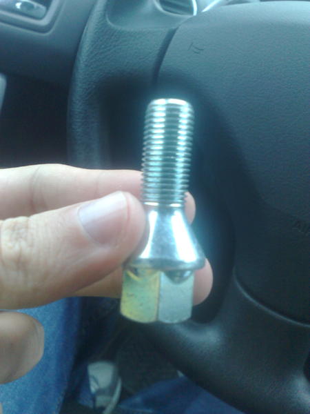

Daca au venit cu jantele sunt bune, daca sunt cele de pe masina (jantele de tabla) nu sunt, sunt mai scurte. Eu cand am luat jantele de aliaj (MAK) acestea au venit cu prezoane mai lungi (tot pe con), cand am luat distantierele (Sparco) acestea au venit cu prezoane (tot pe con) cu dimensiuni diferite in functie de grosimea distantierului. Prezonul trebuie sa se infileteze 7-8 ture ca sa fie bun.
Posibil si suprafata conica intre tabla si aliaj, daca au venit jantele cu acele prezoane este indicat sa le pui.
