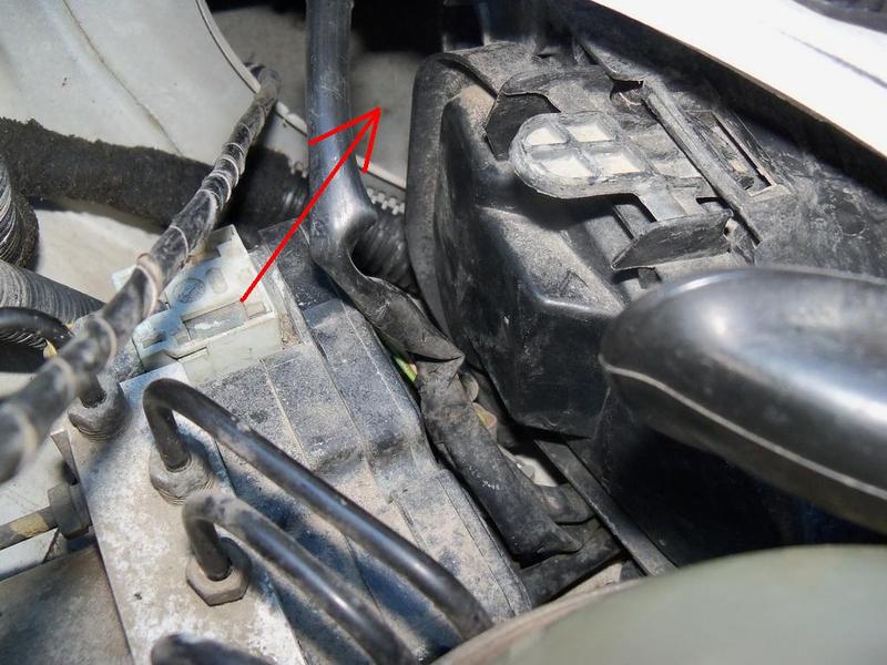

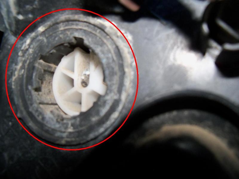

Am buton de reglarea farurilor langa butonul de dezactivare airbag dar nu functioneaza.Am mai postat eu un subiect aici in legatura cu niste mufe sa fie de la alea?dar unde sa le cuplez? sau poate a schimbat farurile?

Salut. Prima data verifica sigurantele (vezi ordinea pe capacul care le acopera - daca nu te pricepi acolo sunt desenate simboluri pentru fiecare siguranta. Daca sigurantele nu sunt arse verifica motorasele (le scoti din lacasurile lor, si incerci sa misti butonul sus - jos. Daca mototasele se invart, inseamna ca nu au fost corect montate in far, ori sistemul de reglaj al farurilor este blocat).Daca nici acesta operatiune nu functioneaza, verifica daca nu cumva motorasele sunt arse (scoti mufa, si cu foua fire verifici motorasele direct la baterie - mare grija sa nu faci scurt circuit). Daca nici acum nu functioneaza, inseamna ca problema este pe instalatia electrica si trebuie sa consulti un electrician. Eu unul asa as face. Spor la treaba.
