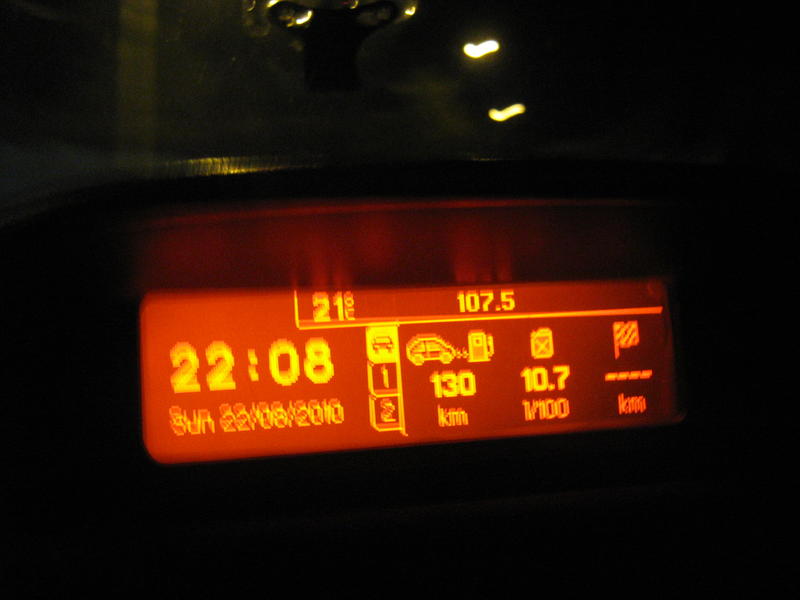

salut. am si eu o nelamurire. am un 307 2.0 hdi 110cp din 2004 si e echipat cu display-ul de pe bord monocrom b. oare se poate schimba cu cel monocrom ct. pe varianta pulg and play...fara alte modificari.

Da .Eu am schimbat singur displayul monocrom de tip A cu unul de tip C de la un Citrooen C4.am reusit sa schimb si folile alea care fac fondul displayului si din galben cum se vede in prima poza ,l-am facut negru si scris portocaliu.Exact cum este culoarea dela climatoric,Impingi de aparatoarea aia inspre parbriz si il scoti de acolo.Daca mufa este cum o vezi in poza mea merge 100%.Poza a doua este cel cu care a venit echipata masina tip A . poza a treia este cel ce C4 cu modificarea unghiului foliei si rezultatul final Prima poza este cel de citroen C4 care l-am cumparat cum arata el din fabrica .Eu cred ca pentru 250 Ron cat am dat pe el a iesit bineLast edited by mediaset; 21-12-2010, 01:43 PM.Peugeot 307 1,6benzina +GPL 110cp gris aluminium T5: Peugeot 207 1,6 110CP gris manitoba

pai are interfata mult mai palcuta si iti arata doua consumuri ,gasesti la dezmembrari iti dau un id de mess showm4k3r este un id de mess de la baiatul care am luat eu.Cum le recunosti pe cele de tip C?pai folia de vine cu circuitul la display este din doua bucati intrerupta la jumatate.la cele de tip A este folia aia cu circuite intreagaPeugeot 307 1,6benzina +GPL 110cp gris aluminium T5: Peugeot 207 1,6 110CP gris manitoba
