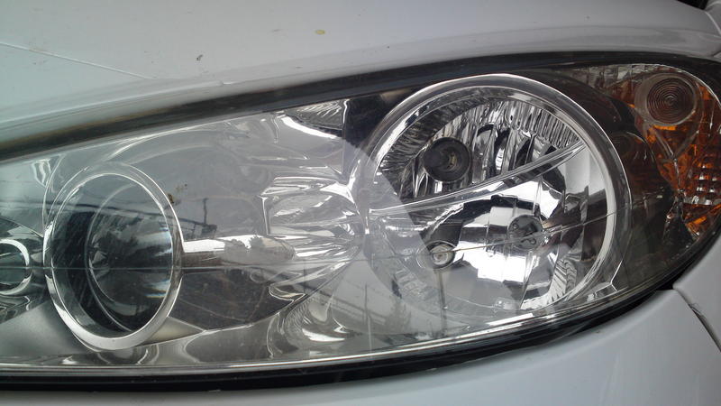

      Vezi ca nu merg pozele care le-ai pus.
      • #18
        At aici
        • #19
          Din poza ai directionale (H7), cu siguranta trebuie sa ai in meniu asa ceva. Ar mai fi o varianta. Masina sa aiba farurile schimbate, fostul proprietar sa fi vrut cu lupa, o fi crezut ca directionalele merg legate fara alte modificari sau poate nu a stiut de existenta lor si asa masina a ajuns sa aiba aceste faruri.
          Daca varianta este corecta nu prea ai cum sa le faci functionale fara un cost pe masura.

              inteleg ...si care sunt pasii in meniu pt activare/dezactivare a becurilor ???sa vad daca este am in meniu....si sunt 207 fara lupa ???
              • #22
                VF3WA8HZC34547908 CRED K ACESTA E :p
                • #23
                  Cum am banuit.
                  Am vazut echipare premium fara lupa si cu proiectoare dar invers (lupa si fara proiectoare) nu prea.
                  Are farurile schimbate, asa s-a vrut sau in urma unui accident.
                  Nu prea ai cum sa le faci sa mearga ca originalele, implica niste senzori pe coloana de directie si un calculator dedicat, sarmaraie, etc.
                  Oricum esti un fericit, eu unul imi doresc sa o gasesc peste noapte cu astfel de faruri :jump:

                    da oricum ar trebui sa merga si cele directionale chiar daca saau schimbat farurile sau nu lea mai conectat ????

                          Am intarzia cu verificatu dar asa e, din fabrica nu a venit cu faruri directionale si cand au fost schimbate le-a pus directionale. La o masina normala ar trebuii doar sa activezi functia...la peugeot cred ca mai ai nevoie de o gramada de chestii). Incearca totusi o diacnoza si sa activezi farurile directionale, poate merge.

                              Daca farurile sunt schimbate si nu sunt directionale din fabrica NU ai cum sa le activezi nici cu mama diagnozei. Precum a spus si basti iti trebuie o gramada de lucruri pentru a fi si functionale. Nu este o optiune doar plug & play. Ce nu este clar ?
