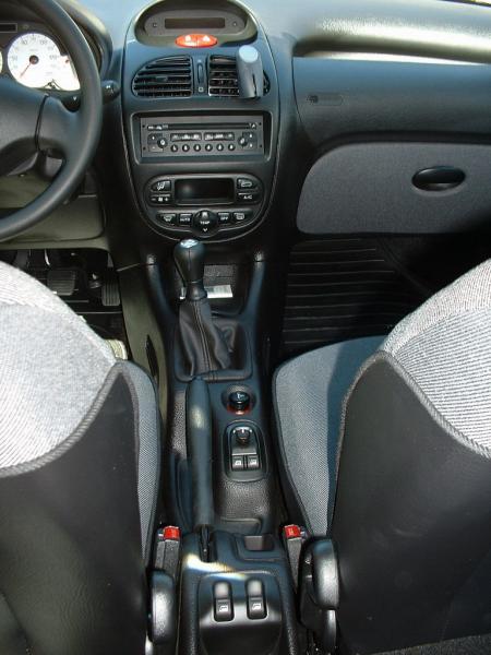

Unde sunt butoanele de incalzire in scaune la 206. Tocmai mi-am instalat un kit de incalzire in scaune care a venit cu niste butoane cam uratele... si m-am gandit ca as putea sa le inlocuiesc cu alea originale. De aia vreau sa stiu unde sunt pozitionate si/sau daca 206 are optiune de incalzire in scaune
Scaune cu incalzire
Original, Peugeot 206 are comenzile pentru incalzire situate intre scaune. Acolo unde majoritatea au un "buzunar" pentru maruntis, langa maneta franii de mana (cam in spatele comenzii pentru geamuri fata).

Multumesc Silviu. Cam mult 186RON/buton.
Se pare ca acolo mai exista un al treilea buton (6552ZS/6554KF-poz 12 ~46/58RON cf servicebox) pentru alarma de fabrica. Iar capac fara gaura de al treilea buton n-am gasit pe servicebox. Deci total 186+186+46+20=438RON comenzile si inca 200RON kitul universal

PS: Fotografia de mai sus este cu consola masinii mele (am geamuri electrice si pe spate).
