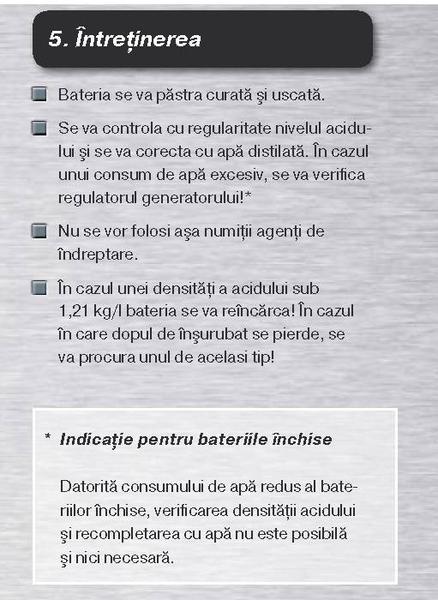

                si eu tot varta am pe masina dar nu stiu daca este cu sau fara intretinere ca nu am umblat nicioadata la ea.se poate completa cu apa distilata daca nu mai are?
                • #23
                  Din cate stiu eu Varta produce baterii fara intretinere.
Name:	intretinere Varta.jpg
