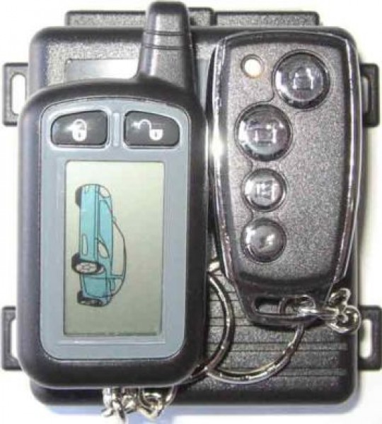

                              Ce am gasit pe internet si mi-a placut este Alarma Auto Discovery AS 500 cu telecomanda tip briceag si pager...dar citind pe google un pic am inteles ca da rateuri... pret intre 330 - 480 RON la banii astia...
Name:	Alarma Auto Discovery AS 500 2.jpg
Name:	Alarma Auto Discovery AS 500.jpg
