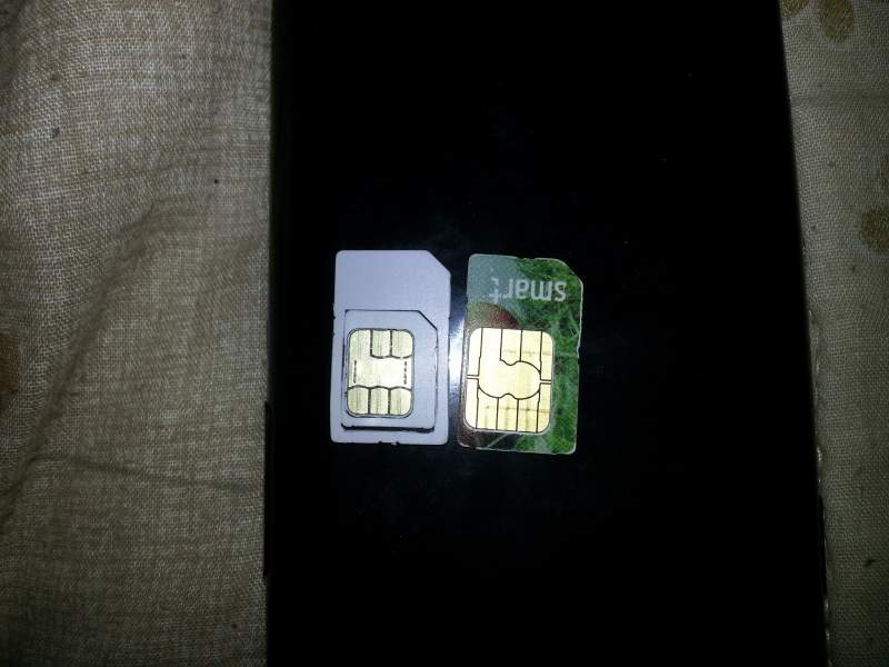

RT3'ul meu are un comportament ciudat: daca-i bag o cartela de Orange (abonament trecut pe pre-paid), luata acum vreo luna de la ei, merge. Cu o cartela Vodafone (abonament) care are vreo 3 luni merge. Cu o cartela Vodafone (pre-paid, numar proaspat portat din Orange) luata acum vreo saptamana (are niste santuri mici in plus fata de cealalta cartela Vodafone).. merge cam doua din trei.
Ce-i ciudat este ca daca scot cartela buclucasa si apoi bag in loc oricare dintre celelalte doua, merge, apoi cand o pun la loc pe cea buclucasa imediat, merge si aceasta. Iar uneori se intampla sa mearga din prima, dar sa ma trezesc dupa juma' de ora de mers in trafic ca iar e offline..
Defapt, cea de Orange, care functioneaza fara probleme, are cel mai mic chip. Cele Vodafone au chip'ul mai mare, cu diferenta ca cea mai noua are doua santuri in plus. O sa revin cu poze.
Am incercat si cu o bucatica de hartie pusa in spatele cartelei, a intrat mai greu, dar a facut aceeasi chestie. Mai nou, intra in retea, pare totul ok, dar cand incerc sa dau un telefon, la doua din trei se deconecteaza din retea.. intra din nou.. incerc iar sa sun si se deconecteaza.. si tot asa
