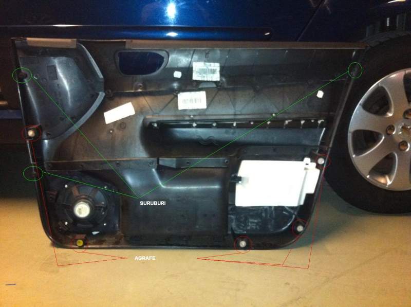

                              Am desfacut usa si am investigat. Am tras urmatoarea concluzie: exista mai multi factori care duc la zgomotul facut de usa cand se inchide. Oricare dintre ei este remediat va duce la scaderea zgomotului, dar in mod cert doar cand vor fi remediati toti, usa va fi silentioasa ca atunci cand era noua (sau cum sunt usile din spate):
                              - chederul uzat nu mai amortizeaza la fel de bine lovirea usii la capat de cursa
                              - mecanismul de inchidere/blocare a usii (broasca) face zgomot mult mai mult decat la celelalte usi; piesa in miscare are joc, zdrangane, plus ca la capat de cursa cand blocheaza face un "clantz" mult mai tare decat la celelalte usi. Probabil se poate rezolva prin gresare cu vaselina din belsug
                              - fata usii se prinde de usa cu 3 suruburi si 5 agrafe de plastic; agrafele astea se rup cand demontezi fata de usa si probabil si in timp, fara sa demontezi; la mine mai sunt 3 din 5. Si acolo unde agrafa e rupta, fata de usa nu mai sta lipita ferm de metal ci are un oarecare joc din cauza cui, in momentul cand usa se tranteste, fata de usa "zdrangane" putin.
                              Si mai exista o posibilitate de care nu sunt sigur, doar banuiesc: mecanismul care controleaza viteza de inchidere a usii (acel brat care determina si cele 2 pozitii de stop in deschiderea usii) este uzat, fapt pentru care usa se inchide "de la sine vointa" cu viteza mai mare decat la celelalte usi.
                              Si acum intrebarea de 100 puncte: unde avem sanse sa gasim agrafe d-alea de schimb?
                              • #30
                                La Eurial desi sunt scumpe, am fost sa comanda acolo si pentru 10 bucati mi-a cerut 50lei asa ca am comandat de la service'ul unui prieten si nu ma costat nimic deoarece a avut intarziere transportul, daca trebuia sa platesc ma costa 10lei.
