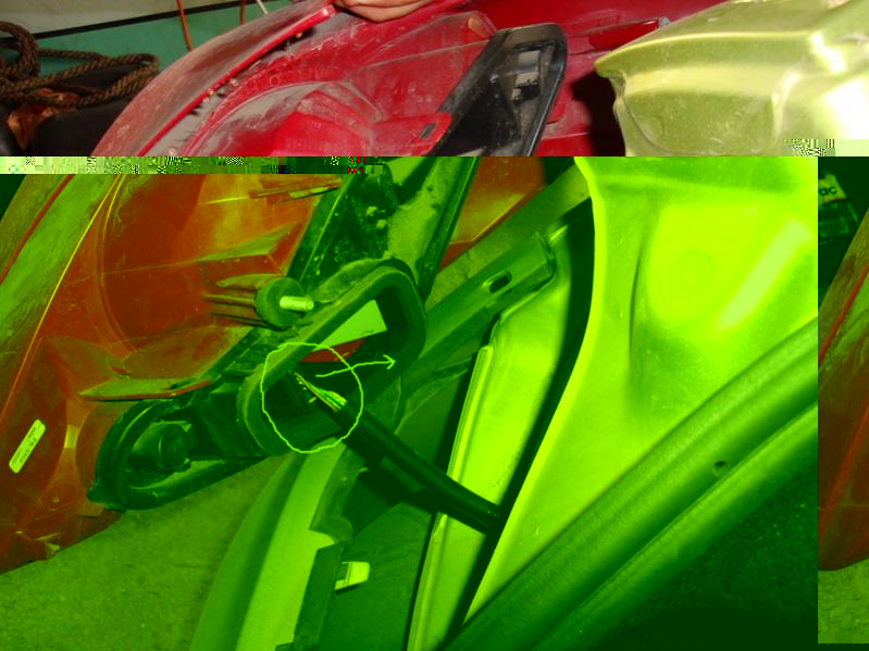

    poza 4 - in coltul incercuit (1) se vede un ghidaj din cauciuc, la demontare din acest colt trebuie sa trageti mai cu forta deoarece stopul intra putin mai greu.

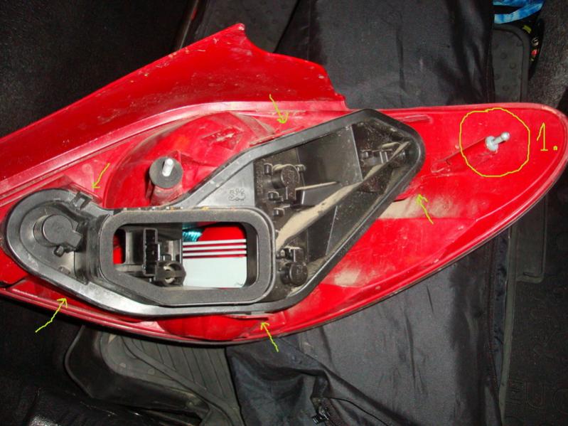

    poza 5 - se poate observa boltul metalic (1) care intra in acel ghidaj din cauciuc din poza 4, la montaj sa aveti grija sa intre bine (complet) apasati putin mai tare pe stop in acea zona. Cele 4 sageti arata clemele care trebuiesc putin indepartate pentru a iesi placa cu becuri.
    poza 6 - aceleasi cleme dar dintrun alt unghi. Se pune stopul cu fata in jos pe un pres din cauciuc sau pe o carpa. Este bine ca stopul sa fie curat pentru ca praful sa nu-l zgarie.
    poza 7 - se indeparteaza usor clemele, la rand, ridicand in acelasi timp placa cu becuri pentru a se detasa de stop.
    poza 8 - clemele care tin placa fotografiate cu becurile detasate de stop.

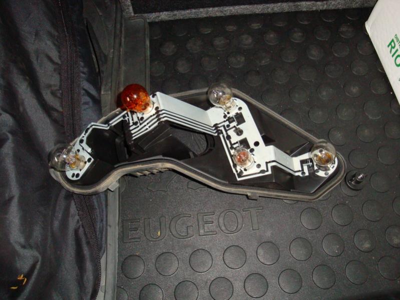

    poza 9 - placa cu becuri demontata, acum se poate trece la inlocuirea becurilor.

      Trebuie desfacut dispersorul de placa conectoare pentru a avea acces la becuri.
