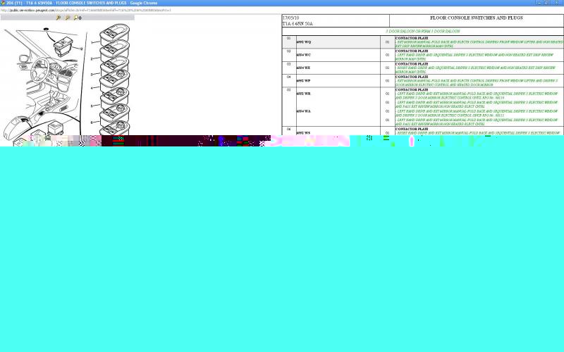

      @alex_mihalciuc am vorbit la Eurial si mi-au aratat ca sunt 3 feluri de comutatoare .
      Comutator = ansamblul care ridica geamurile electrice - cel situat intre scaune.
      La eurial mi-au arat 3 feluri de comutatoare : comutator simplu , comutator cu incalzire in oglinzi si comutatori cu incalzire si oglinzi electrice .

        Uite aici in atasament totul despre switchul de oglinzi.
