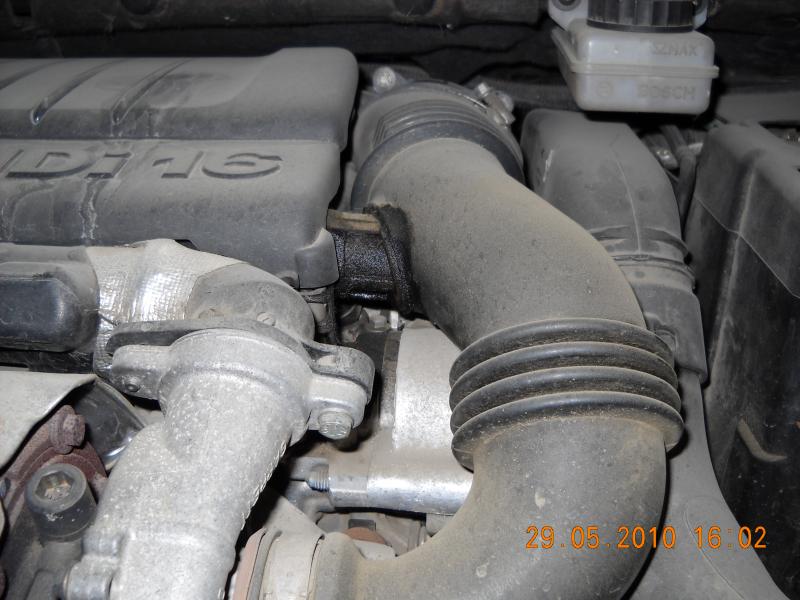

    Nu stiu daca este o problema grava ce am eu, dar cu siguranta trebuie sa gasesc o cauza ce provoaca aceasta scurgere de ulei. Nu stiu sa va explic zona unde curge ulei, dar va anexez poze sa-mi spuneti parerea voastra.
    Am masurat nivelul uleiului din baie cu ajutorul jojei si nu am constatat pierderi.
    Va rog sa-mi spuneti daca este grav sau nu si care ar fi cauza.
    Aceeasi problema o am si eu, tocmai am schimbat filtrul de motorina, si am observat ca si la mine e murdar de ulei in acelasi loc.
    Alta problema...in capatul care intra in turbina am gasit garnitura facuta praf...imi poate spune cineva unde gasesc garnitura aia sau cum se cheama sa stiu ce sa cer, la o simpla explicatie vanzatorul se uita crucis la mine.

      Urmatoarea garnitura care o vei pune acolo te va tine cel mult 6-7 luni, dupa care se va dizolva pur si simplu. Eu am renuntat la a face ceva acolo.
        Pai atuci o las tot pe asta dai cu banda izoler pe mijloc caci acolo este crapata si gata
        Peugeot 307 1.6 HDI 110HP an 2006 T6 facelift, serie VF33C9HYC84709622
          Scurgerea nu este grava, e din capitotlul "asa fac toate". De ex asa face si la mine si la joja nu am observat diferenta. Cu un pic de siloplast negru rezolvi problema, dar la fiecar schimb de filtru de aer trebuie sa scoti furtunul respectiv. Problema a fost discutata si in alte topicuri.

            .. unde gasesc garnitura aia ....
            Garnitura etansare tub "IN" turbina.Costa circa 55RON si exista doar pe original.Orice improvizatie poate dauna grav motorului.
            @andrei987ro ,este doar respiratie fierbinte de leu.Nu e nimic grav,e ceva perfect normal.Murdaria uleioasa este prafuita,semn ca scurgerea este extrem de redusa.
              Merci mult Jack pana la urma am pus aceasi garnitura pana una alta

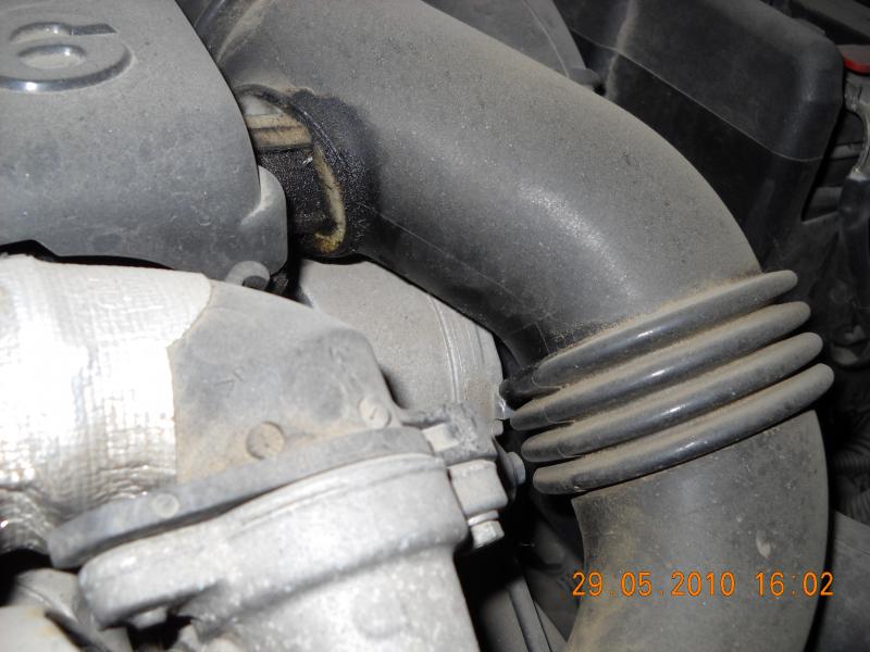

                Tocmai am observat ca am aceeasi problema ca si andrei987ro. Numai ca la mine nu e prafuita. Am sters uleiul din zona respectiva si reapare. Nu mult, dar pierde. Problema pare sa fie faptul ca una din urechile de prindere pare sa fie tocita si nu mai sta fixata. Poate cineva sa-mi spuna ce e ala (alb) pe unde pierde ulei?
                Multumesc!

                  Nu este o problema doar a peugeot-ului,toate celelalte masini fac asa dupa un numar mai mare de km,daca nu ma insel acolo este epuratorul,adik ce ar trebuii sa fie gaze rezultate din balbotare in compartimentul tachetilor sa fie recirculate in sistemul de admisie.Numai ca siemeringurile de la supape nu mai etanseaza asa de bine dupa un rulaj mai mare ,si in concluzie gazele sunt in cantitate mai mare si antreneaza si o parte din ulei, si de asta apare acolo scurgerea.Pe vremuri la vechile dacii se scotea un furtun pe sub masina de la acelsi epurator,ca sa nu se infunde admisia,si de asta mai vedeai cate o dacie cu un jet de aer-abur pe dedesupt de ziceai ca e locomotiva pe aburi
