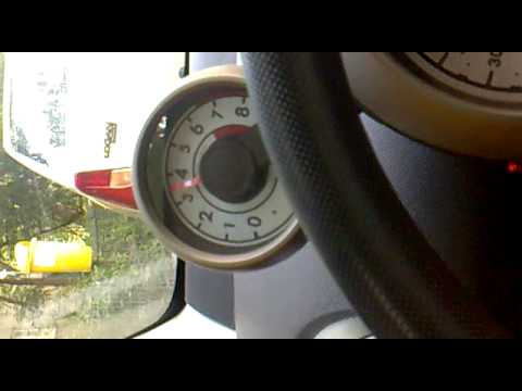

Nu e deloc normal din pacate. A aparut foarte usor la iesirea din iarna si s-a accentuat cu timpul. Am ridicat capota si vine de undeva din partea din fata a motorului.
Numarul de km e oricum mic comparat cu alte masini, maxim 7500 de la ultima revizie si 3-4000 de la vizita intermediara.Peugeot 107 1.0E Rosu
Daca este un sunet metalic si spui ca vine din partea din fata sa nu fie scutul termic de la evacuare(daca vine prin fata) sau, daca ai scut motor de metal, sa nu fie si ala de vina.Din pacate nici nu este foarte concludent sunetul din filmulet.Cat despre teoria cu ungerea expusa mai sus, da, se poate, dar in cazul ala sunetul ar fii la un moment dat de pistoane amestecate cu biele s.a.m.d.
Am fost azi la revizie și au descoperit că era de la pompa de apă. Īncepuse ea de anul trecut să dea semne de oboseală, dar uite că am mai scos un an din ea
